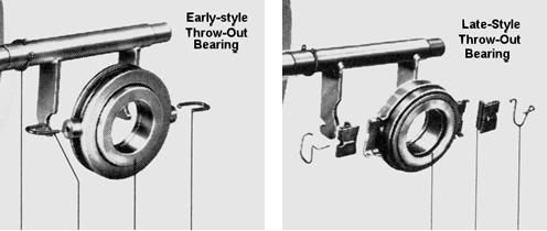

Utløserlager
På min 1300s kasse (tipper det er på alle?) var det anderledes(les Late style) utløserlager enn det du har på din originale kasse(early style).
Dette må du tenke på når du skal kjøpe cluch og utløserlager.

Clutch:
Er vel kanskje best med en orginal 1300s clutch da, siden den vil passe rett på utløserlageret også? Om jeg bruker 1200 clutchen som er orginal til min bil må jeg vel bytte til early style utløserlager... om det er mulig?
« Svar #7 på: august 13, 2008, 13:27:45 pm »
Neida, det er bare å¨ta av ringen som sitter på de tre armene på clutchen. Har selv kjørt 30hk med 1300S kasse. Ingen ræser pga utveksling, men det fungerer.
