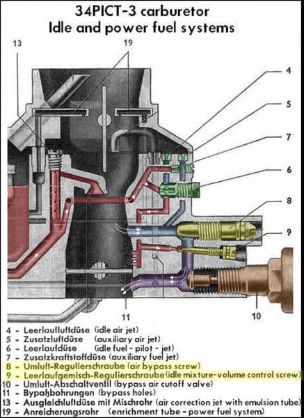

Tomgangsproblemer:
Boblemotorer tåler ganske mye feilstilt tenning før de begynner å fuske skikkelig, det er som regel forgasseren som er synderen. Hvis du må skru tomgangsskruen fullt ut eller helt inn er det noe som er skikkelig feil, da er forgasseren er justert utenfor "balanse".
Justering skjer på varm motor for sene modeller (xx-PICT 3). Skru både Bypass Screw og Volume Control Screw helt inn, deretter 2,5 omdreininger ut og så ta det derfra. Justere Bypass Screw ut eller inn til du har 850-900 RPM, deretter ut med Volume Control Screw til turtallet ikke stiger mer, så litt tilbake til turtaller går så vidt ned igjen. Justere tomgangen til 850-900 RPM igjen. Gjenta om nødvendig til det blir riktig.
Hvis det fremdeles ikke er bra er det mest sannsynlig falsk luft. VW-motorene er "magre" i utgangspunktet og er sensitive for ytterligere luft i blandingen, det merkes spesielt på halvvarm motor. Syndere er vakuumslanger, slitte spjeldakslinger, morkne gummipakninger på innsuget, kaputt mekanisme i luftfilteret, ugrei choke, lekkasje i eksosanlegg, feilstilt choke-skrue, ting som ikke er skrudd til, osv, osv. Ellers er jo rusk i forgasseren en mulig kilde (renses). En annen luring er delvis kaputt bensinpumpe, men det merkes mest ved pådrag.
Det kan hjelpe å forstå hvordan forgasseren virker mht tomgangskretsen:

« Svar #12 på: januar 05, 2018, 22:44:02 pm »
Ang justering av forgasser mener jeg at miksetur skruen (den lille) skal skrues inn ikke ut.
Ja, motsatt av 34 PICT-3.
