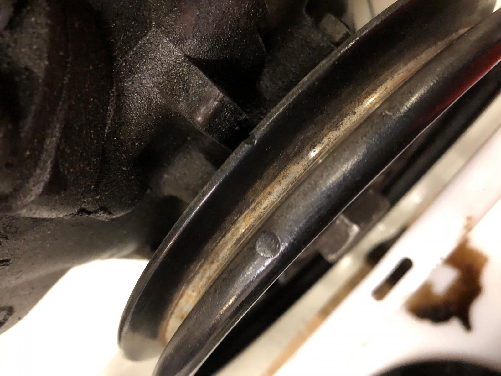

Hei,
Er det ikke så att hakket bak er TDC og den "bulken" framme er ATDC?

Det er vel omvendt

ja tenker og at hvis bulken er original merking så er det TDC og hakket er 7,5 grader BTDC

Ja den er orginal, takk skal dere ha
