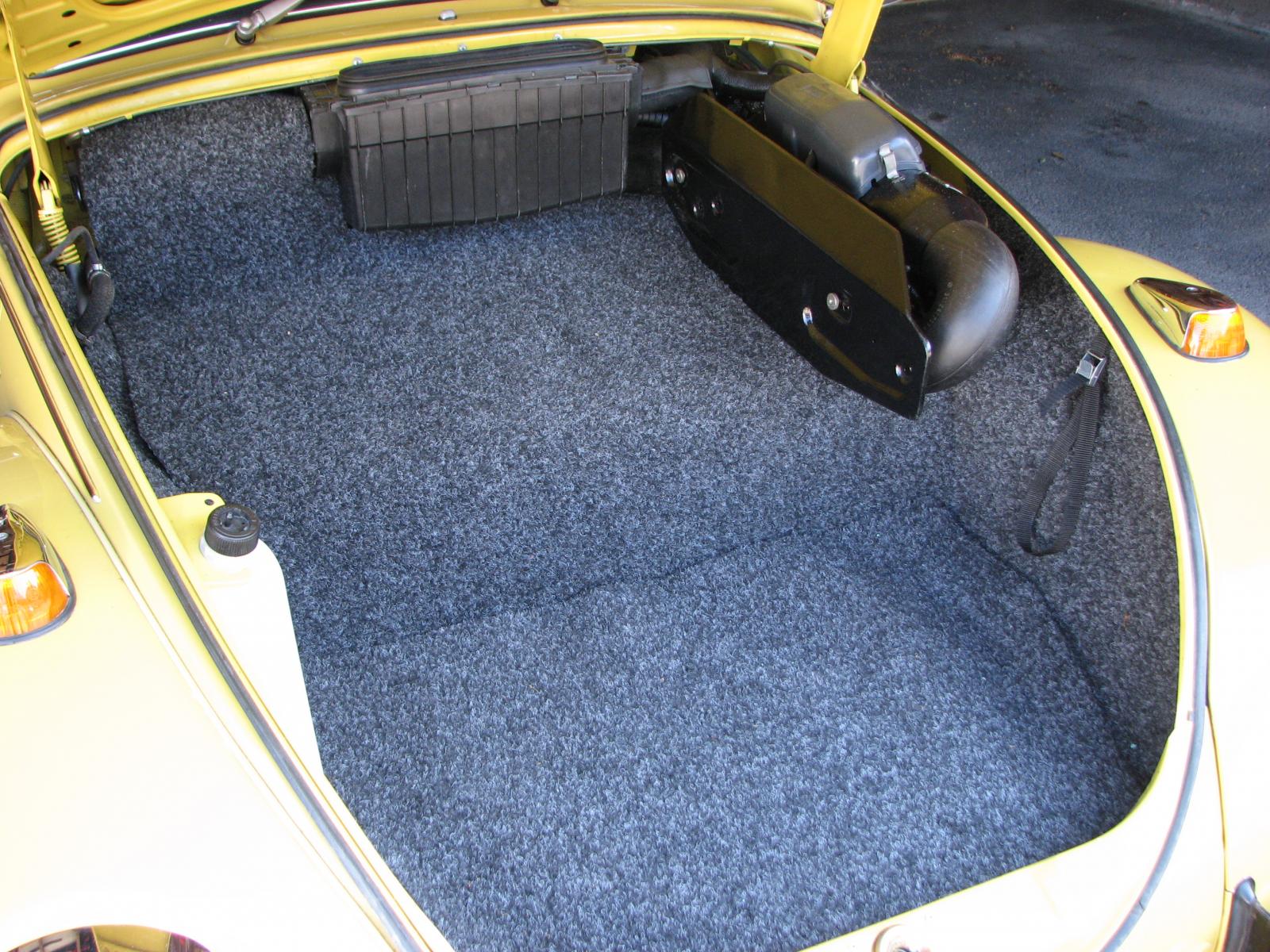

Hvis det har stått en Eber i bilen fra før er du OK, hvis ikke er det en god del borring av hull og tilpasninger. Du må ha alle braketter og plastrør for å få montert den i bilen. Noe som ofte mangler er eksosrøret, det er ofte rustet i stykker. Pkningen mellom eksosrøret og hullet i karosseriet er også greit å ha, kan man si... I monteringsanvisningen er det et vedlegg med maler som printes ut og brukes for å bore riktig. Veldig viktig at hullene kommer på rett sted!

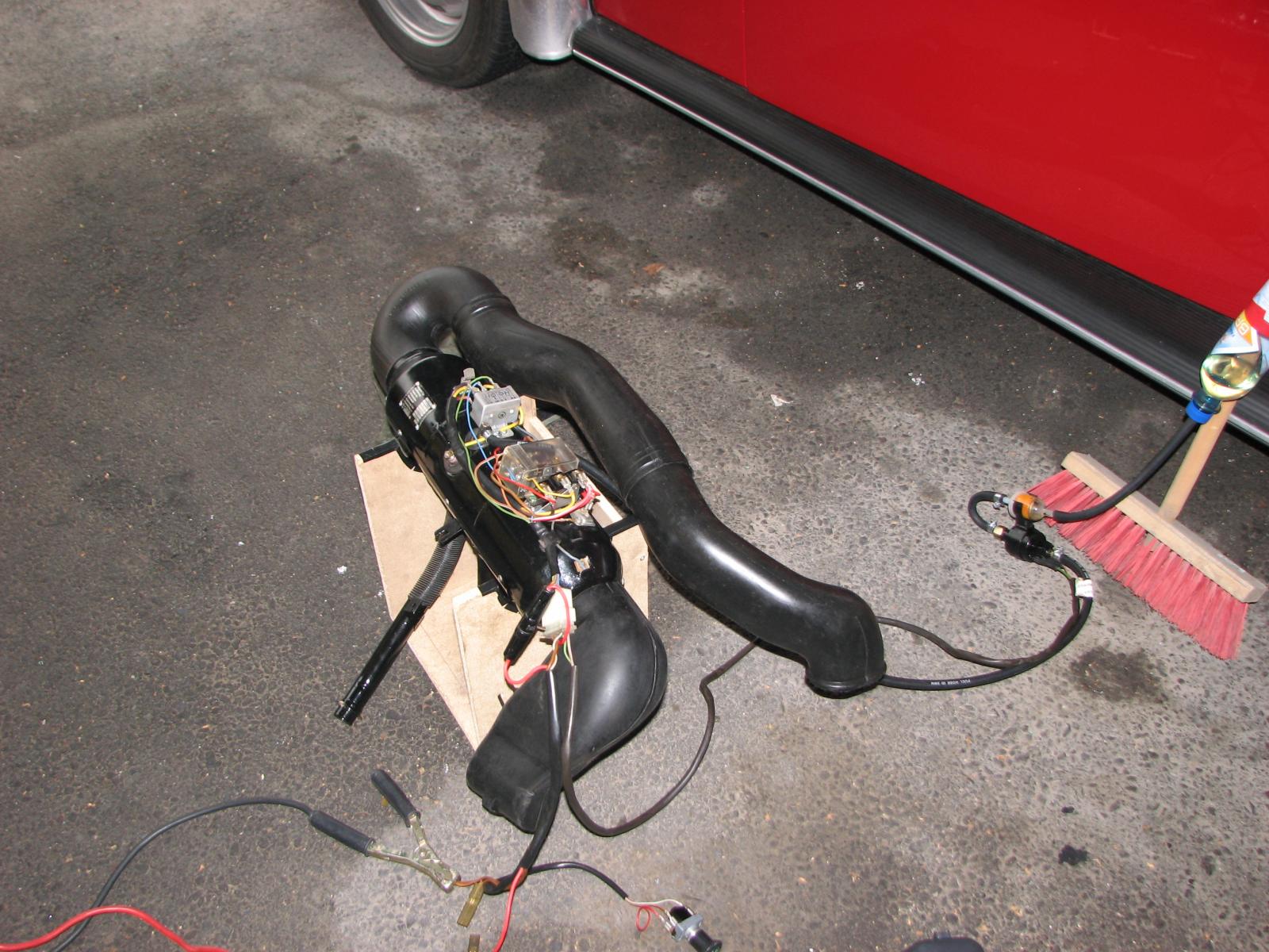

Her er bensinvarmeren på test før montering. Røret til venstre på bildet er utblåsing av varmluft. Røret til høyre er luftinnsug fra kupeen ("omluft"):

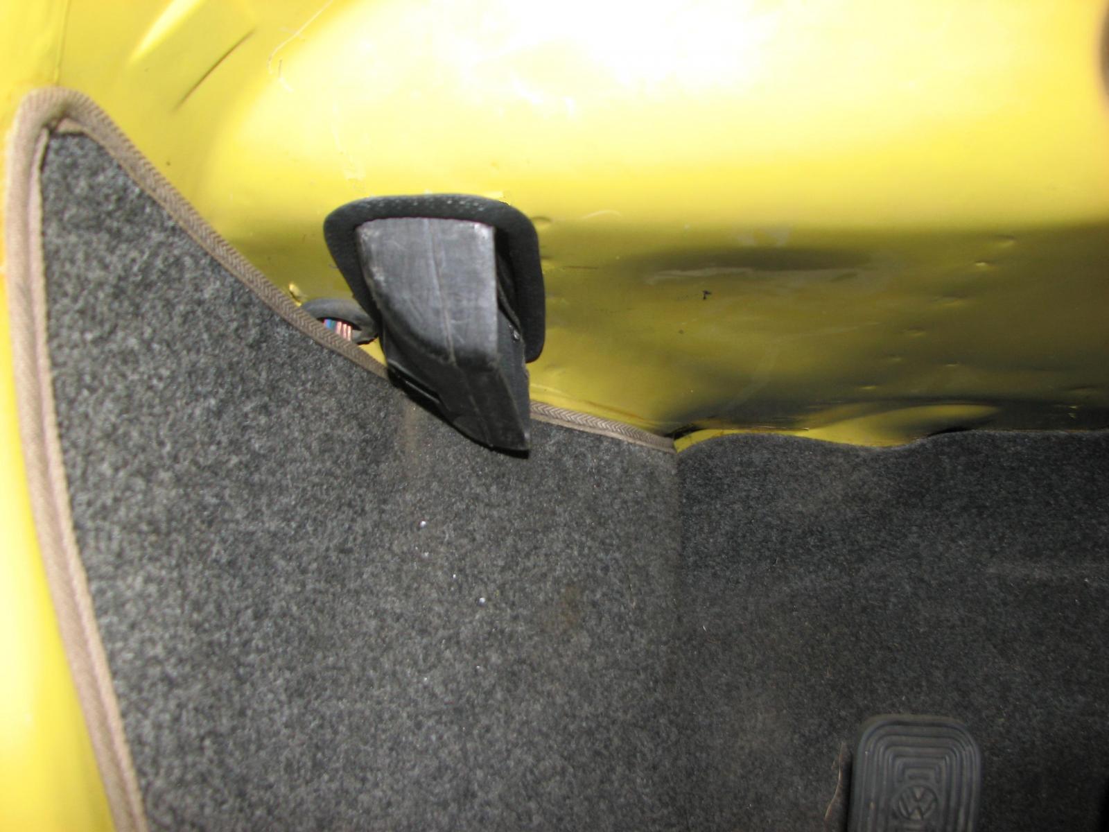

Hull til eksos bak støtdempertårnet:

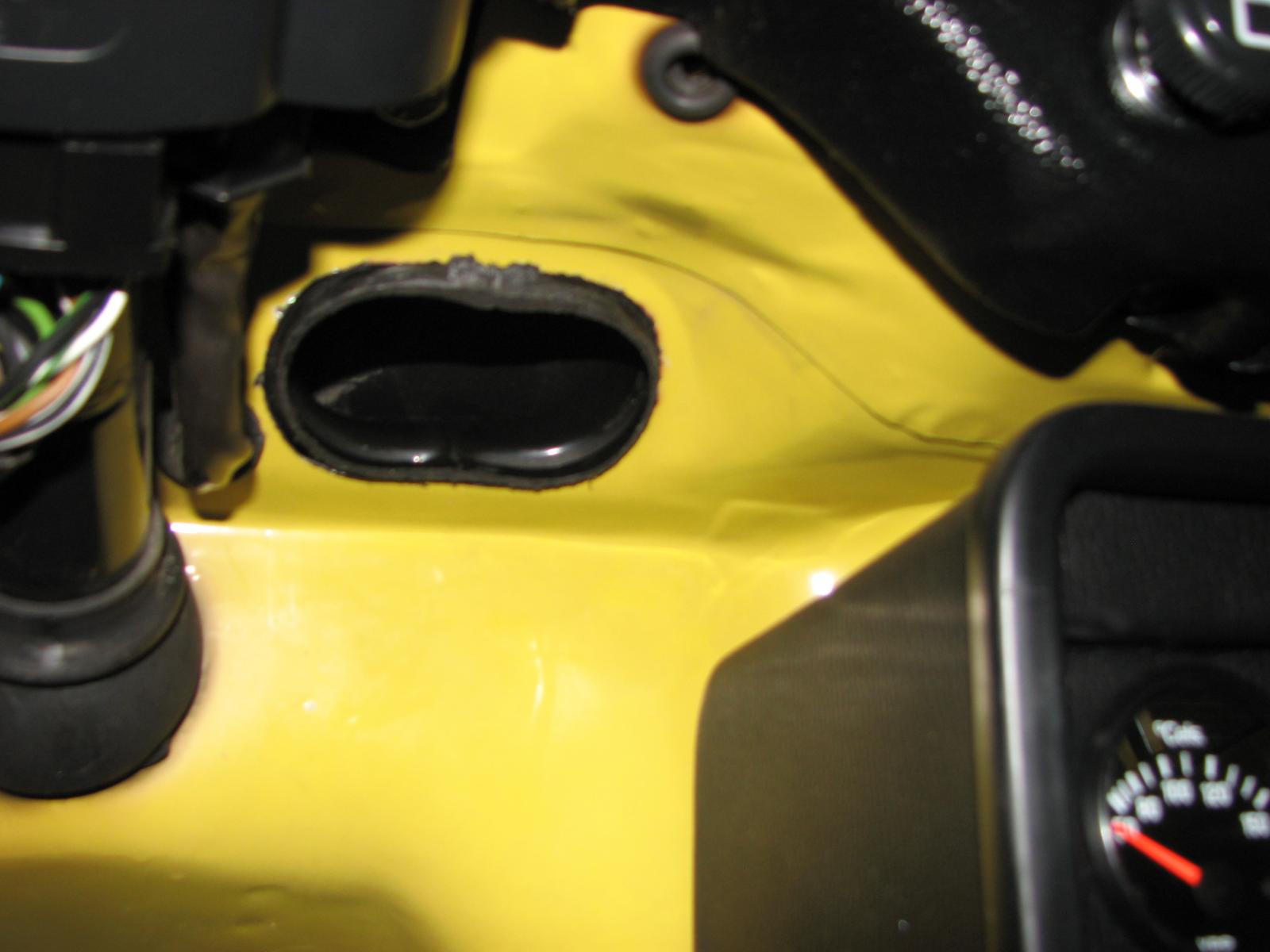

Hull til varmlufts-utblåsingen:
Hull til luftinnsug fra kupeen:

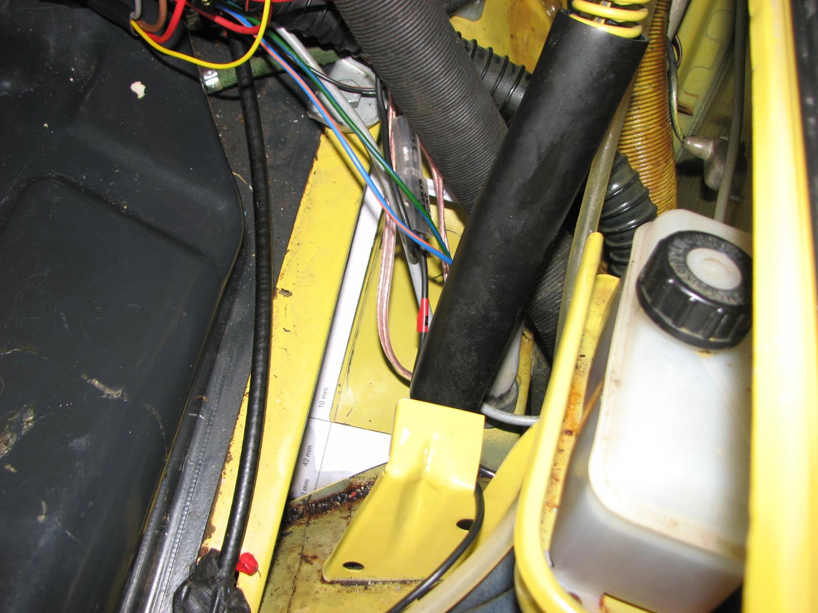

Varmluft blåses ut over venstrebenet til føreren:
Inntaket for kaldluft er på høyre side av rattstammen:
Ferdig montert:
Du spurte om man kan koble varmluften direkte til bilens friskluftsystem, vil ikke anbefale å prøve på det. Det er kanskje mulig å rute luften dit men vær oppmerksom på at eberen må ha fri luftgjennomstrømning. Hvis ikke vil den bli for varm og termostaten slår inn.
Når den har startet tar det ikke mange minuttene å varme opp kupeen, det blir så hett at man kan ikke ha den på særlig lenge.
« Siste redigering: september 24, 2022, 22:14:37 pm av JFP » Loggført
