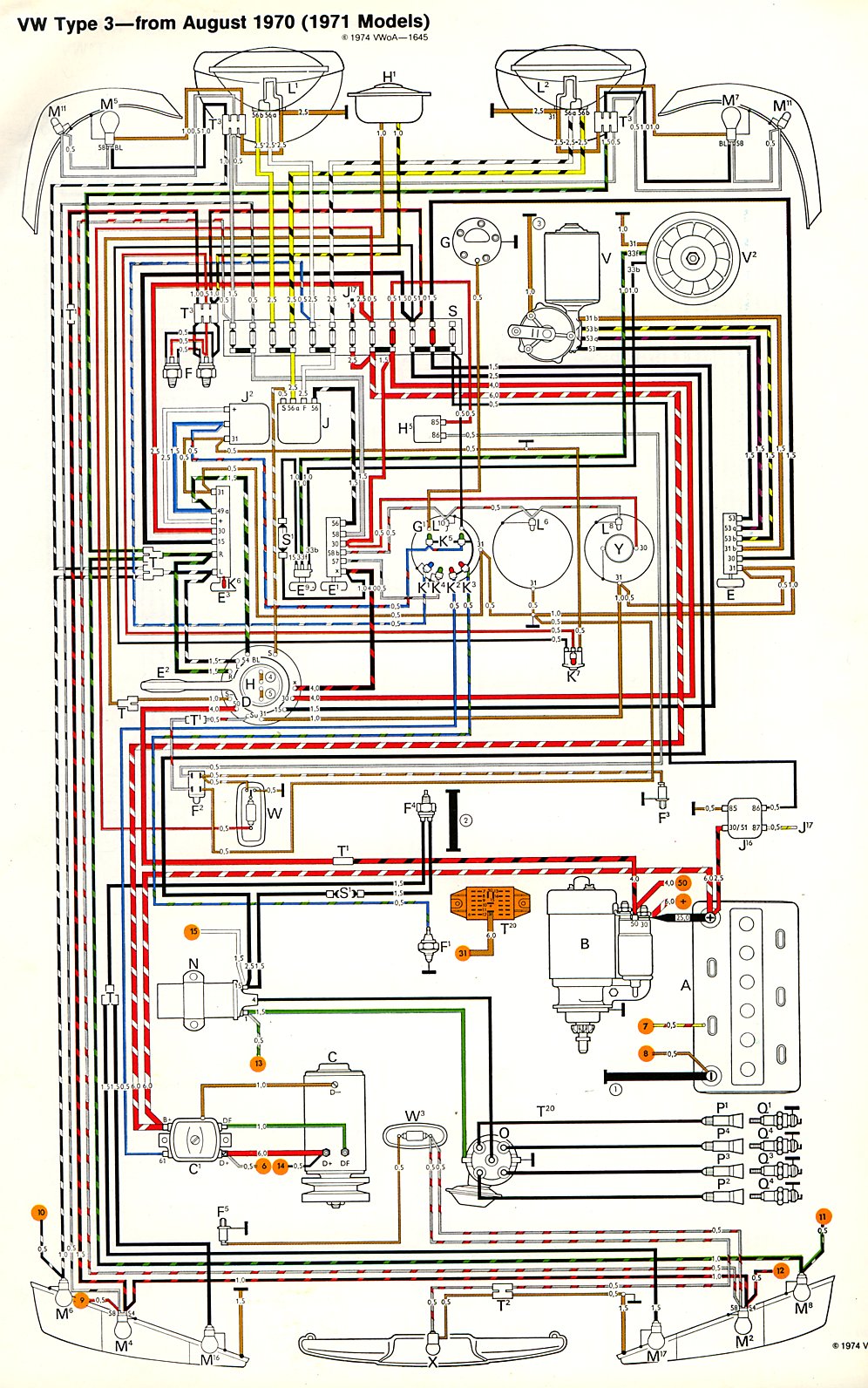

Hallo! er det noen som har koblingskjema el. bilder av kobling til ebersp. type BN2  12volt, denne sitter i en 71 Notch. Det er ikke mange ledninger men de bør sitte der de skal. Lurer også på kobling av bremselysbryter med 3 kontakter gjerne noen bilder her også. Mvv. Charles

har endel koblingsjema og monteringsanvisninger så jeg kan scanne berre gi beskjed Glad

Ja, det hadde vært fint om du kunne gjøre. Finner fint lite om ebersp. BN2 mest om BN4, mailadressen min finner du på profilen min.På forhånd takk !!!

skal se ka eg får til i morgen fredag eller i løpet av helgen ka treng du mest?koblingsskjema eller monteringsanvisning

Trenger mest koblingskjema og veldig gjerne bilde av hvordan eksosrøret skal se ut , lurer også litt på bensinretur / lufting

« Svar #6 på: januar 04, 2008, 12:35:12 pm »
sender deg en mail med koblingsskjema og diverse.den lufteren eller/overløpsslangen for bensin går berre rett ned og henger inntill forstillingen er det mere du lurer på så skal jeg prøve å finne mer av det dou lurer på.Har det sitti varmer i bilen før? daer det litt enkjere å montere.

« Svar #7 på: januar 04, 2008, 18:53:12 pm »
Dette var bare helt toppers , du er en kjernekar jaggu har dænnæ data`n gjort det lettvint ennå en gang takk. Mvh Charles med de gode vennene sine!!!!
