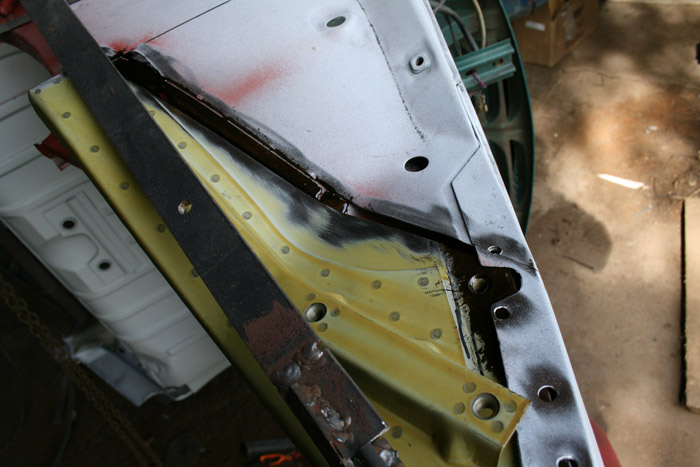

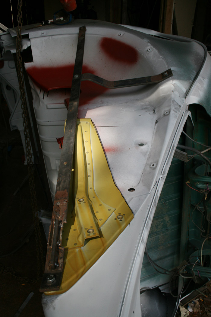

Dette er en av de vanligeste rustfellene på bobla. Jeg foretrekker å bruke Hooky's bakspisser ettersom de har jevn bra kvalitet.
Slik gjør jeg det:

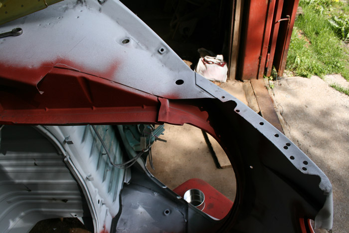

Før jeg sandblåste denne bilen kappet jeg vekk all rusten, og som du ser har jeg lagt snittet "i" flensen til motorroms hylla for at sveisen skal bli usynelig.

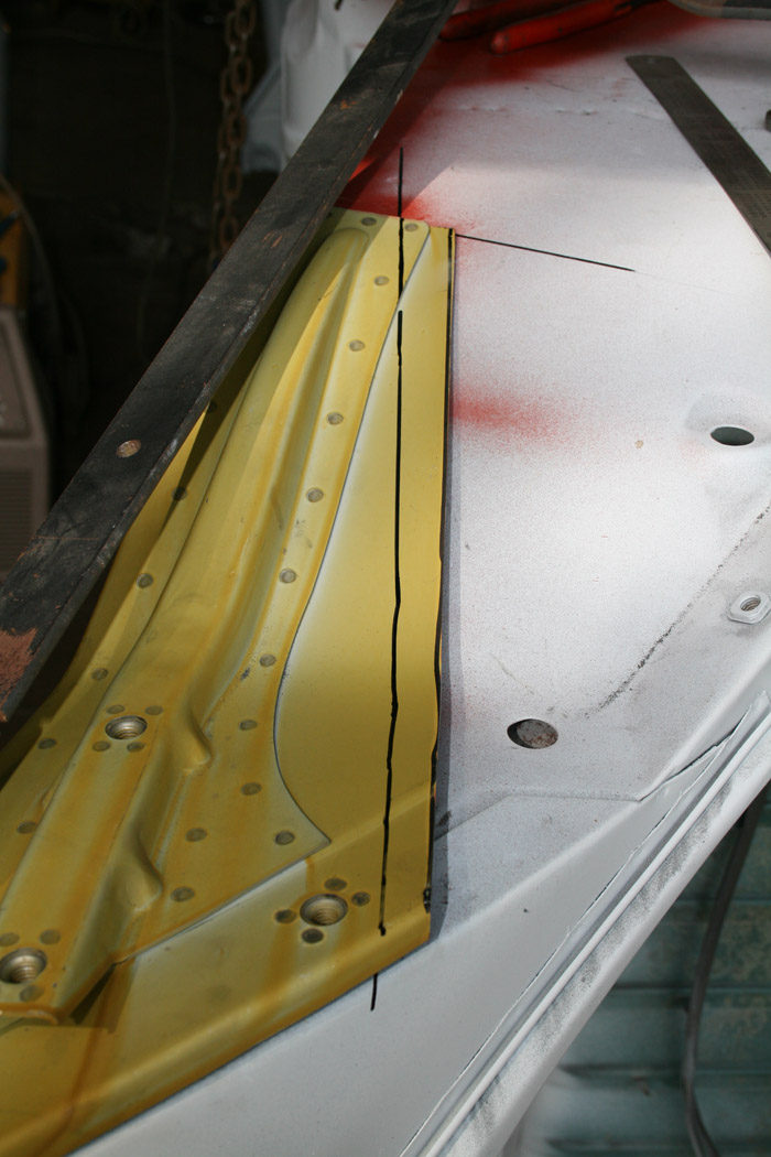

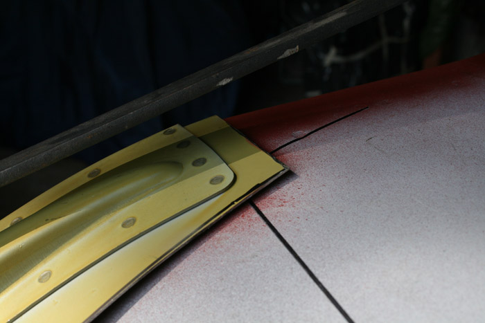

Her har jeg tegnet på et par gode hjelpelinjer.

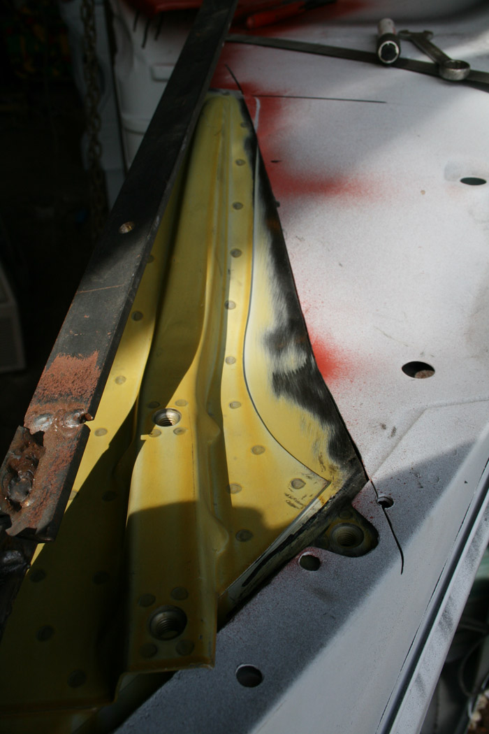

Her har jeg kappet av litt overflødig stål på hookey slik at jeg skal kunne se hjelpelinjene.

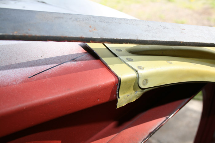

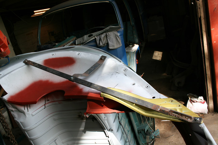

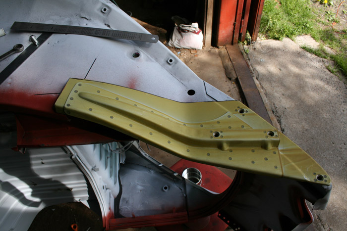

Dette er en liten greie jeg har laget for å være sikker på at spissen havner på riktig sted, sånn at skjermen vil passe. Denne laget jeg på en rustfri usveiset bil slik at avstanden er riktig (innenfor rimelighetens grenser) Enden kan vries slik at jiggen kan brukes på begge sider av bilen.

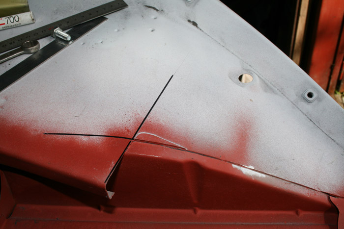

Her ser man hjelpelinjen ut på bakplaten.

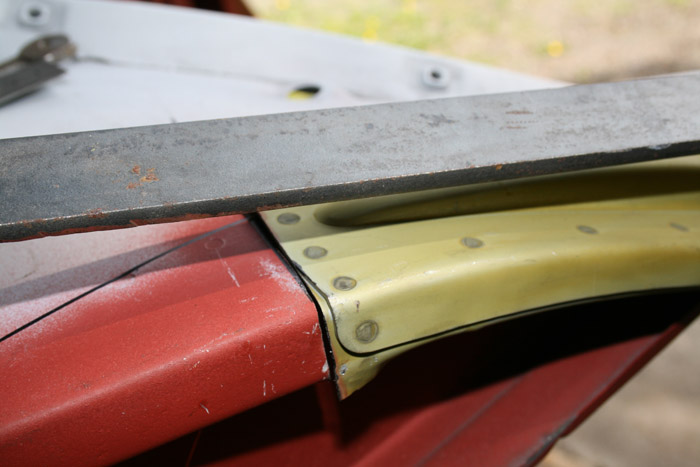

For å slippe å kappe feil har jeg her bøyd ut kanten slik at platebite havner nærmest mulig der den skal være til slutt.
Da er det bare å føre over hjelpelinjen og kutte.

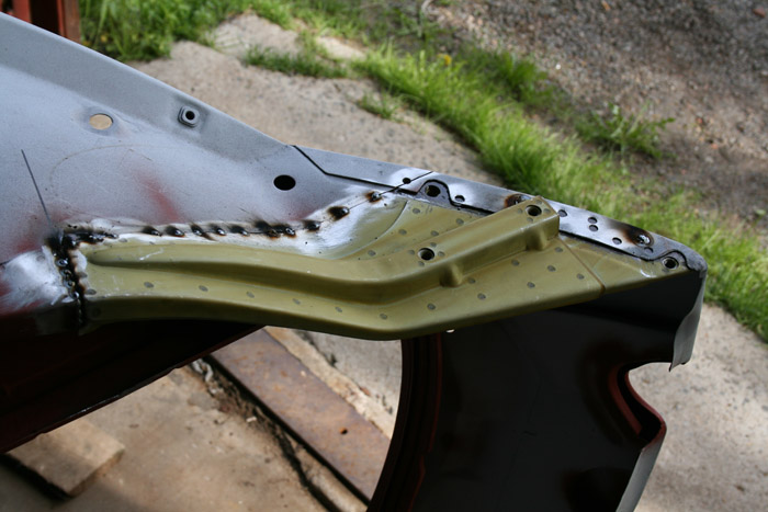

Da var kort enden på plass
Da er tiden kommet for å kappe langsiden..  tvi tvi..
Her ligger den på innsiden

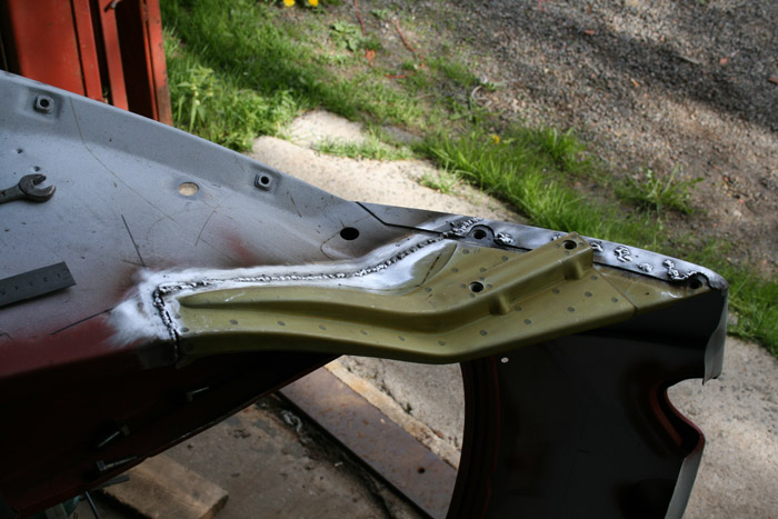

På med litt punktsveis grunning der overlappene er... bør ikke ruste med det første
Da er det bare begynne å punkte
Helt til du er rundt....

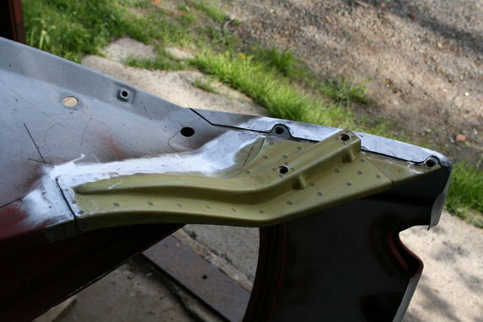

Og så er det bare å slipe litt...
Da er det bare en side igjen...
« Siste redigering: april 03, 2020, 10:00:51 am av Hot Owl » Loggført
