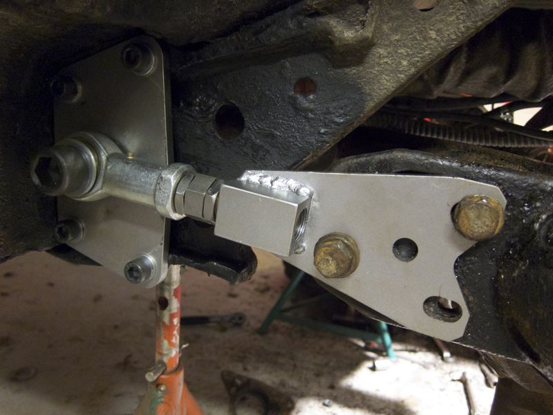

Jeg er også interessert hvis du lager et sett som funker med fjørplater som er tykkere en originale og som ikke har denne
* 7.jpg (110.82 KB. 800x600 - vist 227 ganger.)
som bygger utover og dermed hindrer bruk av felger som bygger innover.

En annen løsning som også bygger for mye ut mistenker jeg:
De må da være mulig å få til noe slikt uten at det skal bygge ut mer en hva en standard fjørplate gjør?
Hva med å få stagene bak mot akselrøret bøyd innover mot senter? Trenger jo bare litt plass der dekket skal være  Glad
Det er fremme dekket subber. Like bakenfor uniball festet. Feks så funker ikke justerbare fjørplater pga justerings skruen.
