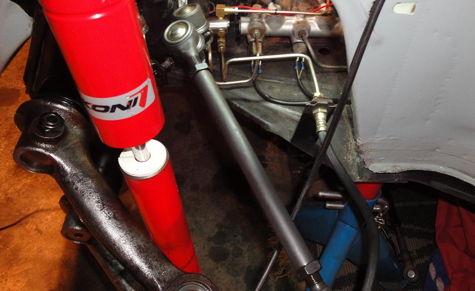

Ny pumpe, lufta og atter lufta. Lampen lyser når jeg holder inne knappen og hører det klikker.
Men den holder ikke på trykket.
Noen tips?

« Svar #1 på: august 09, 2016, 20:08:27 pm »
Slipper du opp knappen så låser ikke solenoiden. Du må holde knappen inne. Låser den da fortsatt ikke så er det enten luft eller defekt line lock. Kvaliteten på den du har er.... elendig.

« Svar #3 på: august 09, 2016, 20:21:06 pm »
Har du koblet feil?
På min bil har jeg blendet alle utganger i fremre krets bortsett fra den som går inn til min line lock. Fra min line lock går det til begge frembremsene.
« Svar #4 på: august 10, 2016, 08:33:09 am »
Jeg bare spør dumt, så er det er gjort.
Du bremser og bygger trykk før du trykker inn knappen, og deretter holder du knappen inne og sjekker at bremsene holder på trykket?
Jo det ser ut som du har koblet rett, ene kretsen inn på line lock og så fra den til begge frem brensene. Ser i hvert fall riktig ut på det første bildet ditt

« Svar #5 på: august 10, 2016, 09:28:34 am »
Har nok koblet riktig.
Men.. Fant nok feilen brått ca 22.30.. Da oppdaget jeg at det var bremseveske over store deler av gulvet...
Så nytt bremserør blir montert imorgen. Har nok vært en bitteliten brist som plutselig sprakk.. Røret var selvsagt dekket av både kitt og noe lakk så uvisst hvor lenge det har vært sånn. Så hele bilen er nå "sannert" innvendig... Glad

« Svar #6 på: august 10, 2016, 10:13:42 am »
Aha.. du har 1-krets system ja.. Med to krets hadde det ikke betydd noe. Da hadde frembremsene fremdeles vært intakte. Derfor mange av oss bygger om  Glad

« Svar #10 på: august 11, 2016, 23:00:41 pm »
Da er bremserør skiftet, systemer luftet.
Men den holder fortsatt ikke.
Kan den være montert for høyt ? Den kan også være defekt selvsagt..

« Svar #12 på: august 12, 2016, 08:17:27 am »
Ja, det gjør min og.

« Svar #14 på: august 12, 2016, 08:29:29 am »
Ja det kan den. Løft opp bilen i ræva når du lufter.
