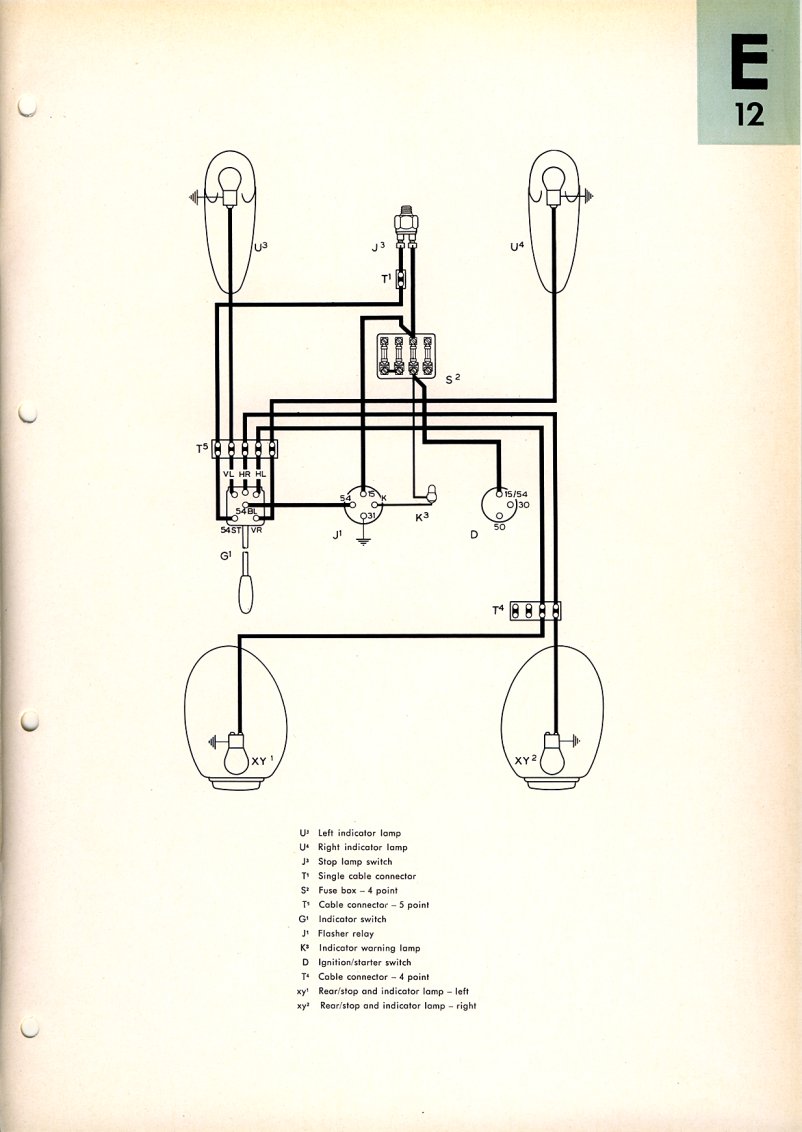

Jeg fant for en stund siden koblingsskjemaer på nettet som hadde farger, men klarer overhodet ikke å finne igjen hvor de var.
Tror det var noen som hadde fargelagt de som er i Haynesboka og scannet dem, men det var veldig mye enklere å følge enn de i sort/hvit.
Noen som vet hvor de ligger??

Har noen koblingsskjemaet for å få 61-baklampene til å fungere som blinklys også? Vet at det lå her på forumet men finner pokker meg ikke det heller.

Spm 2:
Nærmeste jeg kommer er vel dette: http://www.thesamba.com/vw/archives/manuals/techbulletins/e12/60_page7.jpg .. men der maser den om en blinklys-bryter med 6 ledninger...

Spm 2:
Jeg fant igjen tråden her nå:
http://www.vwnorge.no/index.php/topic,2913.0.html
Men jeg har ikke helt klart å lese meg frem til hva som var "enden på visa" med tanke på koblingen der. Er ett par forslag i den tråden.
EDIT:
Vil tro at ett "vekslende" relè er tingen å bruke bak. Får reise og kjøpe meg ett par slike til uka.
« Siste redigering: mai 02, 2009, 00:36:46 am av DrLaban (Thomas S) » Loggført
