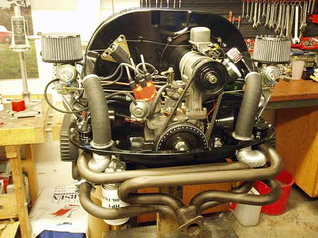

Orginale varmepotter og et passende grenrør fungerer fint med denne kombinasjonen. Slik ser det ut på 1950 motoren min:

Hva er dimensjonen på dette anlegget ditt? 1 1/2 tommer kanskje? Var et pent syn. Hvor mye er denne bremset, og hvor mange Nm har denne? Er jo momentet som blir interessant i en slik mild 1915-trimming som jeg har planer om.

Er ikke helt sikker på dimensjonen. Men det er montert på std varmepotter.
Motoren har ikke vært bremset, så noen verdier for hk og nm har jeg ikke.

Kjører med ca 30 grader fortenning ved maks avansering. Mener det tilsvarer litt over 10 grader statisk på orginal fordeler. På denne motoren kjørte jeg først med 2 enkle 34mm slik som på bildet, og da fungerte det fint å hente vakum fra kun den ene forgasseren.
Har også kjørt motoren med 2x44mm HPMX, men da med 009 fordeler.
