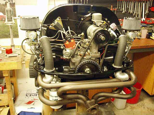

« Svar #7 på: januar 15, 2009, 09:30:46 am »
Orginale varmepotter og et passende grenrør fungerer fint med denne kombinasjonen. Slik ser det ut på 1950 motoren min:

« Svar #8 på: januar 15, 2009, 09:38:50 am »
Hva er dimensjonen på dette anlegget ditt? 1 1/2 tommer kanskje? Var et pent syn. Hvor mye er denne bremset, og hvor mange Nm har denne? Er jo momentet som blir interessant i en slik mild 1915-trimming som jeg har planer om.

« Svar #9 på: januar 15, 2009, 09:49:10 am »
Er ikke helt sikker på dimensjonen. Men det er montert på std varmepotter.
Motoren har ikke vært bremset, så noen verdier for hk og nm har jeg ikke.
