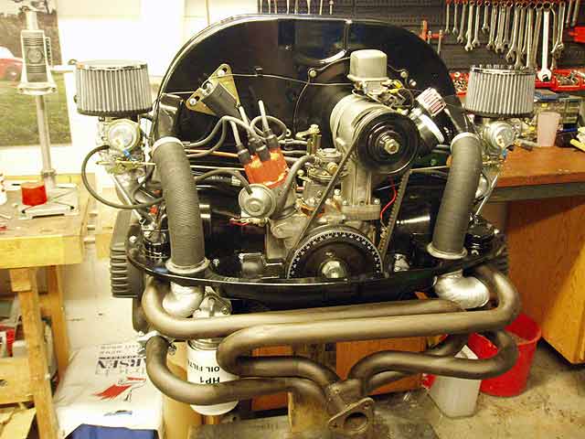

Orginale varmepotter og et passende grenrør fungerer fint med denne kombinasjonen. Slik ser det ut på 1950 motoren min:

Hva er dimensjonen på dette anlegget ditt? 1 1/2 tommer kanskje? Var et pent syn. Hvor mye er denne bremset, og hvor mange Nm har denne? Er jo momentet som blir interessant i en slik mild 1915-trimming som jeg har planer om.

« Svar #9 på: januar 15, 2009, 09:49:10 am »
Er ikke helt sikker på dimensjonen. Men det er montert på std varmepotter.
Motoren har ikke vært bremset, så noen verdier for hk og nm har jeg ikke.

« Svar #11 på: januar 15, 2009, 11:09:15 am »
Kjører med ca 30 grader fortenning ved maks avansering. Mener det tilsvarer litt over 10 grader statisk på orginal fordeler. På denne motoren kjørte jeg først med 2 enkle 34mm slik som på bildet, og da fungerte det fint å hente vakum fra kun den ene forgasseren.
Har også kjørt motoren med 2x44mm HPMX, men da med 009 fordeler.
