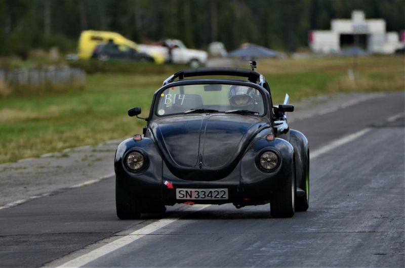

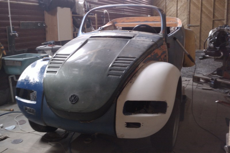

HAHAHAHA. Jeg kommer fortsatt ikke over at bilen din gikk fra:
til:
En vesentlig oppgradering! Selv med armlener og vannkoker  Øyerulling  Gliser
