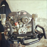

Hiver mig ind i kampen igen med de 2 billeder her Blunker
*  (52.99 KB. 600x600 - vist 346 ganger.)
Hvis du har 2 stykk 205/65 til hyggelig pris eller vil bytte med 2 stykk 205/75 tager jeg gerne en PM
* motor.JPG (60.63 KB. 599x600 - vist 413 ganger.)
Åndeboks og omdirrigering fra pumpe til gassere står som næste.
Og så kommer der nok en bunke med sandpapir og slibestøv fra blandt andet clutch huset om ikke alt for længe.

Og akkurat det.. Hvilke dyser skal jeg starte motoren op med? Det er 44 idf'er med 36 venturi'er. Det der står i nu er 135, 200 og 55. Motoren er en 2109 (76x94) med CB Eagle 2242 kam, 044 toppe med 40x35,5 ventiler, standard vippestell og rundt 8,7:1 i kompression i version 1 af denne motor.

Mandag kveld var planen at få åndeboksen koblet på, fyldt på olie og tørnet motoren for at få op olietryk før bensin og strøm kobles færdig. => klar for opstart..
MEN! 1 stykk motorluke demonteret, åndeboks tilkoblet, olie påfyldt senere siger starteren KLIKK og svinghjulet står garanteret fast i girkassen. Ja ja, da er det jo bare ud med motoren igen (hurra for åbent motorum) men da jeg setter jekken under motoren ser jeg en dråbe olie under lokket til oliepumpen... Så FØR motoren har dreiet rundt lekker den fra remhjulet.
I dag er jeg bare glad for at jeg ikke har enkel tilgang til store mengder C4 eller dynamit...  Osteaktig

4 liter i alt. 2,5 til motoren + 1,5 til oliesumpen.. Kan det ret og slet have ramt veiven og lekket ud da motoren ikke har gået rundt og derfor ikke "skruet" ind via sporet på remhjulet?
« Svar #223 på: mars 26, 2013, 13:14:44 pm »
Er du bombesikker på at det kom ned fra veiven da? Du klarer ikke å få olje på veiven gjennom påfyllingen... og hadde du gjort det så må oljen renne gjennom et lager for å komme ut der.
« Svar #224 på: mars 26, 2013, 13:19:31 pm »
jeg er desværre ganske sikker på det ja. Men jeg må være ærlig og sige at jeg var lidt over gennemsnittet oppgitt så jeg har ikke set grundigt efter. Må nok blive en tur før det bliver alt for mørkt i dag.
Men hvad kan det ellers være?
« Svar #225 på: mars 26, 2013, 14:39:35 pm »
Dynamofoten... Mulig det ikke er tett der ;-)

Kan det være oljepumpa?
« Svar #230 på: mars 26, 2013, 16:50:09 pm »
Jeg mener at huske det kommer fra over oliepumpen. Derfor troede jeg at det var fra remhjulet. Men jeg skal se efter om det kan komme længere oppe fra.
« Svar #231 på: mars 26, 2013, 22:24:45 pm »
En hurtig tur i garagen for at hente nogen alt for små skruetrækkere til et andet overhalingsprojekt og der kan konstateres at olien er kommet fra under remhjulet og fortsat ret ned. OG at der bare er snak om en enkelt lille dråbe.
Prøver at krydse fingre og tænker at det forbliver et uløst mysterie der ikke sker igen  Osteaktig
