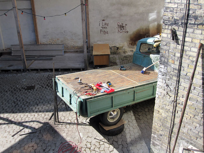

« Svar #45 på: mars 28, 2011, 11:47:55 am »
Helgen over og jeg har fått satt vinkelsliperen i bilen for første gang!
Har gjort veldig mye forskjellig så jeg kan egentlig bare slenge ut noen bilder som viser noe av det:
Fikk fjernet den gamle eksosen og varmepottene, her kan man godt se at det var på tide med et skift..
* haak_25.jpg (92.83 KB. 700x525 - vist 524 ganger.)
Har fjernet aluplaten som har ligget over lasteromsgulvet.. ikke rart det har samlet seg fuktighet og rust her..
* haak_24.jpg (75.92 KB. 700x525 - vist 545 ganger.)
Er litt i tvil om det er mulig å lappe det,. det enkleste blir vel å bytte det hele..
* haak_41.jpg (85.88 KB. 700x525 - vist 543 ganger.)
skar ut et stykke for å kikke litt på rammen under og se på kvaliteten på gulvet.
* haak_33.jpg (117.71 KB. 700x525 - vist 555 ganger.)
kvaliteten her så ikke dum ut,- blank metal under tectylen så tenker at jeg kan bruke noe av det som repstykker til andre deler av bilen.
* haak_32.jpg (126.41 KB. 700x525 - vist 549 ganger.)
Før jeg skar ut stykket tømt og tatt ut tanken:
* haak_40.jpg (100.05 KB. 525x700 - vist 507 ganger.)
ser ut som litt gravrust på undersiden, den for jeg inspisere siden..
* haak_39.jpg (97.46 KB. 525x700 - vist 538 ganger.)
Den beste nyheten er vel kanskje at jeg har blitt eier av et sveisapparat for første gang i mitt liv! Fikk kjøpt et brukt kemppi miniarcmig adaptive 180, for 5000,- som kun var brukt 1 gang, altså splitter nytt Osteaktig
* haak_37.jpg (86.24 KB. 700x525 - vist 491 ganger.)
« Siste redigering: mars 28, 2011, 12:26:52 pm av lungodrom.org » Loggført

« Svar #51 på: april 04, 2011, 22:57:35 pm »
Arig tråd.
Må si dette bildet var utrolig stilig !!!! Sjokkert
Skriften på veggen er jo prikken over i'n...... Kult
lungodrom.org
Innlegg: 220
Bosted: København
« Svar #52 på: april 04, 2011, 23:03:49 pm »
Takk for det! Skriften på veggen er virkelig beskrivende Glad
