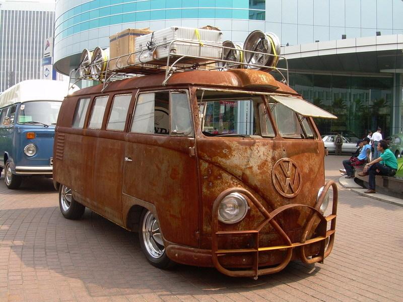

den bussen der ..er dette orntlig rust eller lakk?
Vw Boble type 1 1965
tlf: 90738323
« Svar #51 på: desember 29, 2007, 01:37:19 am »
Utifra det jeg ser så er jeg 90% sikker på at det er ekte rust Glad
« Svar #52 på: desember 29, 2007, 01:57:05 am »
Det som slår meg er at alle delene på hele bilen er så jevnt rustet. Vil tro denne bilen er sprytet med saltvann eller no for å få til den patinaen der Glad
