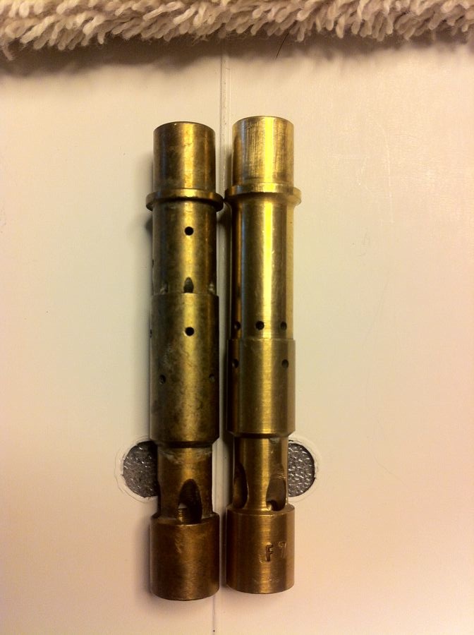

« Svar #2080 på: mars 07, 2013, 14:08:40 pm »
Her er noen indikasjoner. F2 ser ut til å være motsatt av hva vi ønsker. F20 som Johannes anbefaler finner jeg ikke noe bilde av.
« Svar #2081 på: mars 07, 2013, 14:16:12 pm »
Fant et bilde du hadde postet tidligere Eivind. Disse to er vel de vi har brukt. F20 og F7
« Svar #2082 på: mars 07, 2013, 14:17:15 pm »
Har bare brukt F2 og F20. F7 har jeg ikke tror jeg
« Svar #2083 på: mars 07, 2013, 14:19:10 pm »
Det bildet er av dine rør Eivind, og det står da F7 på den ene? Blunker
Side 4 i denne tråden.
« Svar #2084 på: mars 07, 2013, 14:21:43 pm »
Ok.
Ble plutselig usikker. Men Erik vet i alle fall hva som ligger i dyseskrinet i garasjen.
