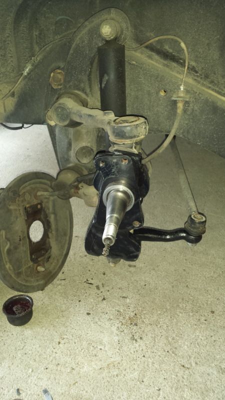

Da var spindlene montert!
Ble så lavt at bunn av forstilling ligger 2mm over garasjegulvet og hjulene subber i hjulhusene, men får justere opp til hjula går rundt, så blir det vel bra tenker jeg Blunker
Ny VS Gammel:
Montert:
Ferdig:
Skiltet må nok flyttes nå... :p

Da har det vært litt aktivitet i garasjen i helga Glad
Fikk hjelp av min bror i går kveld og da fikk vi gjort en del!
Mottok ei pakke ifra Unneberg bil på fredag, så da meldte arbeidslysten seg tvert Glad
Div deler:
Fjernet hesteskoplatene bak og monterte de nye fjærplatene i den stillingen det sto i før, dette ble lavt nok, og bilen kan rett og slett ikke være lavere nå, da drivakslingene snart tar oppi.. Dempera bak ble også for lange, men det løses ved å sette de som sitter foran bak da jeg får de nye jeg har bestilt..
Monterte også stabstag foran.. dette ble liggende i samme høyde som garasjegulvet når bilen kom seg ned på ritkig nivå, men jeg har en skummel plan her...  Øyerulling
Her er bilde av bil i ferdig høyde:
Bestemte meg også for å polere opp 45 år gammel lakk, dette mest for å bevare orginallakken lengst mulig.. det ble seende veldig bra ut spør du meg.. her på bildene er den kun rubbet og lakkrenset:
