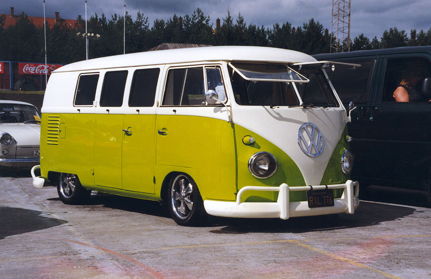

Jeg har brukt Monroe ridelevelers (hijackers) på splittbussen min. Den var konvensjonelt senket med torsjonsfjærene til det punktet at hjulene ikke gikk rundt i hjulhusene. Så var det bare å kjøre på litt luft til hjulene gikk rundt.
