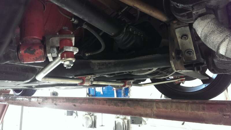

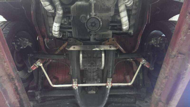

Slik ser hekken min ut, nesekoner på kassa er også skrudd stumt:

originale torsjonsfjører
Stabstag opphengt i urethan
Scat  (tror jeg, i alle fall ikke CSP) triangelstag

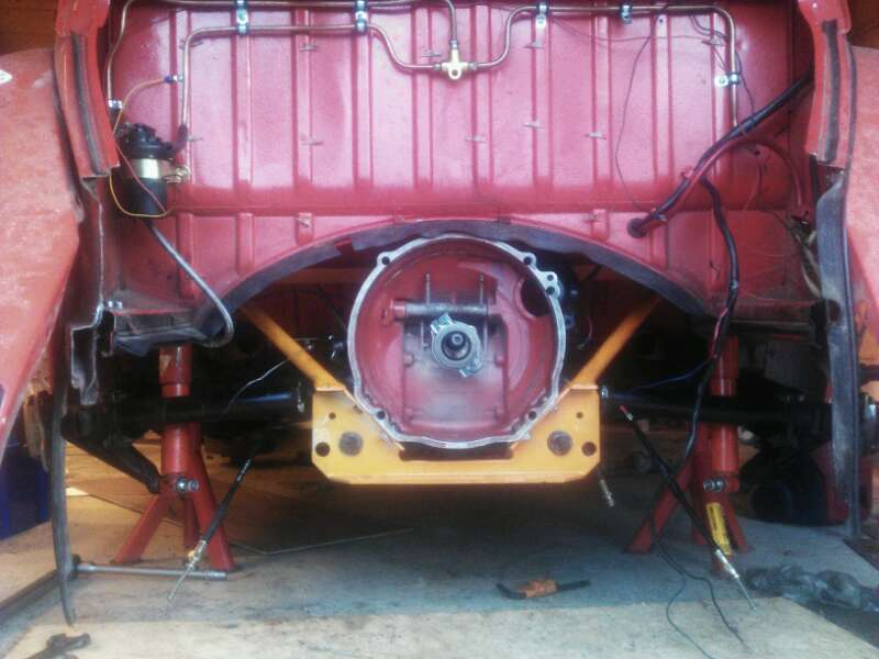

mags intermediate girkassefeste
HD gummi-oppheng på girkasse
Det jeg erfarer så langt er at det knirker UUTHOLDELIG i urethan-foringene, så det skal fikses i vinter. Motoren, spesielt med rettskårne drev, bråker greit mye, men det er utrolig irriterrende med denne knirkinga...
I daglig trafikk funker dette veldig bra, og jeg har tilnærmet original fjøringskomfort. Fartsempere er ikke noe problem.
I litt mer spenstig svingkjøring krenger det fortsatt noe, men mye mindre enn originalt, og den føles mye tightere.
Det jeg har lyst å se nærmere på er dette som Anders nevner med styreresponsen. Med styresnekke og svært EMPI VDM-ratt er det litt mye buss-følelse, så den enkle løsningen er å sette på et mindre GT-ratt, eller lengre pitman-arm på styresnekka, men jeg kunne tenkt meg å få orden på dette med bump-steer også, siden det hender det blir litt vel spennende når man treffer en hump i en sving, og bilen endrer retning....
