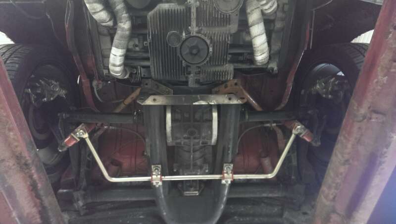

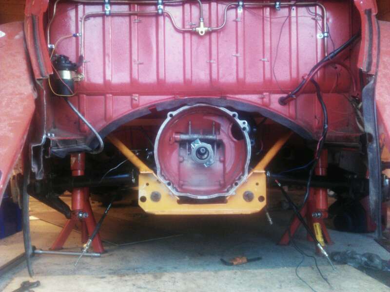

Slik ser hekken min ut, nesekoner på kassa er også skrudd stumt:
« Svar #20 på: oktober 26, 2014, 15:24:56 pm »
quafie-diff (helst en torsen, ikke lsd)
Du mener nok det motsatte, med en torsen diff mister man fremdriften om innehjulet letter fra veien. Noe som fint kan skje ved frisk slalomkjøring.
« Svar #21 på: oktober 26, 2014, 18:46:32 pm »
Hehe, ja selvsagt. Går fort i svingene her Gliser

Bak:
Justerbare GAZ dempere stilt ca 75% på den harde siden
originale torsjonsfjører
Stabstag opphengt i urethan
Scat  (tror jeg, i alle fall ikke CSP) triangelstag
mags intermediate girkassefeste
HD gummi-oppheng på girkasse
Det jeg erfarer så langt er at det knirker UUTHOLDELIG i urethan-foringene, så det skal fikses i vinter. Motoren, spesielt med rettskårne drev, bråker greit mye, men det er utrolig irriterrende med denne knirkinga...
I daglig trafikk funker dette veldig bra, og jeg har tilnærmet original fjøringskomfort. Fartsempere er ikke noe problem.
I litt mer spenstig svingkjøring krenger det fortsatt noe, men mye mindre enn originalt, og den føles mye tightere.
Det jeg har lyst å se nærmere på er dette som Anders nevner med styreresponsen. Med styresnekke og svært EMPI VDM-ratt er det litt mye buss-følelse, så den enkle løsningen er å sette på et mindre GT-ratt, eller lengre pitman-arm på styresnekka, men jeg kunne tenkt meg å få orden på dette med bump-steer også, siden det hender det blir litt vel spennende når man treffer en hump i en sving, og bilen endrer retning....
Felger og dekk er også viktig, og i fjor kjørte jeg først med 185/55 15 på 5.5" felger foran, og da ble den veldig responsiv og fin. I et lite "cal-look moment" satte jeg på 135/15, og der ser kanskje ok ut, men funker dårlig.... Understyrte og føltes mer lett og vag på styringa. Nå i år har jeg kjørt litt mer sportsvogs-utseende på den, og har 155/15 Vredstein sprint classics, men de er for høye og smale og gir mye den samme følelsen som 135. Jeg hadde planer om å legge på et sett med 175/75, men det rakk jeg aldri før vinteren kom...
Driver også og skal gjøre klar et sett med hoosier speedster DOT dekk i størrelsen 185x15, så det skal bli spennende å se hvordan det påvirker kjøreegenskapene
Skal man ta den "helt ut" med stumt motor- og girkassefeste kan det nok hende den strammes opp enda et hakk, men jeg er i alle fall ikke klar for å oppgi den lille komforten jeg har igjen Blunker Jeg liker å kunne bruke bilen litt i daglig trafikk også.
Bare mine erfaringer og tanker rundt dette. Lykke til
