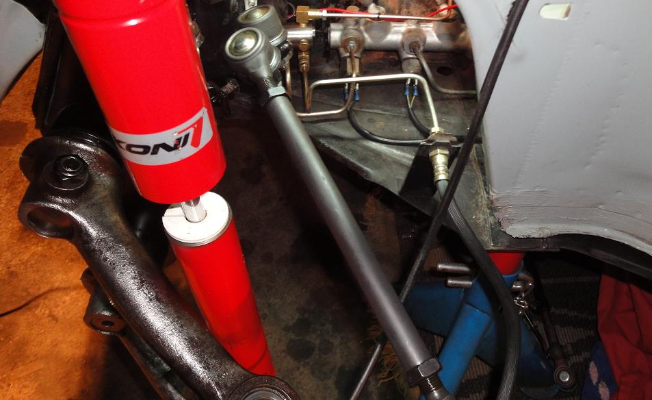

Ny pumpe, lufta og atter lufta. Lampen lyser når jeg holder inne knappen og hører det klikker.
Men den holder ikke på trykket.
Noen tips?

« Svar #3 på: august 09, 2016, 20:21:06 pm »
Har du koblet feil?
På min bil har jeg blendet alle utganger i fremre krets bortsett fra den som går inn til min line lock. Fra min line lock går det til begge frembremsene.
« Svar #4 på: august 10, 2016, 08:33:09 am »
Jeg bare spør dumt, så er det er gjort.
Du bremser og bygger trykk før du trykker inn knappen, og deretter holder du knappen inne og sjekker at bremsene holder på trykket?
Jo det ser ut som du har koblet rett, ene kretsen inn på line lock og så fra den til begge frem brensene. Ser i hvert fall riktig ut på det første bildet ditt
