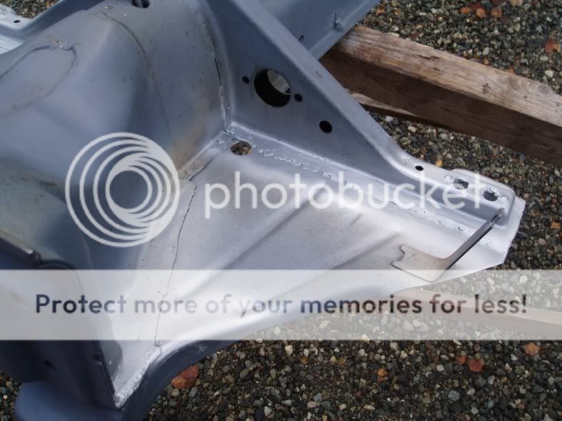

Jaja fått gjort litt sidan sist og kan med dette sei att:
Rammehovudet er offisielt TETT så nå skal det ikkje ruste på ei stund Gliser
Det som er gjort er altså att fatteren vart brukt til noko fornuftigt, så han fekk sveisa den andre sida for meg + svi vekk den tectylen med gassbrennar, så då ordna det problemet seg! I tilleg sveiste han igjen dei sprikkene som var ved karosseriskruene... Og deretter vart det sliping av sveiser.. så fant eg fram Tec7en og trykte inn i kantene på rammehovudet, også kom eg på att eg kunne bruke tec7 som karosserikitt, så eg smørte over dei andre sveisesømmene på rammehovudet 'og!
Så det neste som står for tur er å sveise golvplatene fast!
Bilder: Kjem straks (mangen)
« Svar #605 på: oktober 21, 2008, 19:34:00 pm »
Og her er dei... nokon av dei treng briller (nærbildene)
Vart kanskje litt mangen bilder, dette her.. men det er jo eit viktigt tema Osteaktig
Siste bildet viser att eg har system i rotet... eller var det rot i systemet?
Og det som har skjedd etter bildene er att eg har frest ut holene, sånn att dei er heilt fine nå !
MvH Tistlo ;=)

Jeg har ikke tenkt å bombe tråden din men den sveisinga som blir vist her er ikke bra.
For meg ser det ut som du har sveiset utendørs med litt vind, har nok vært så som så med dekkgass.... Ellers ser det ut som om du har litt mye trådmating og litt lite varme. Er redd at sveisen kun ligger "utenpå" stålet og at resultatet når det gjelder heft mellom stålplaten er mere eller mindre lik null. Jeg ville slipt alt helt ned igjen og sveiset på nytt. Vet ikke om de som skriver at sveisingen ser bra ut er ironiske, om så ikke er tilfellet har de overhodet ingen kunnskap om temaet...

« Svar #618 på: oktober 23, 2008, 17:04:07 pm »
Hmm... den siste sveisinga var gjort utandørs (venstre sida) Men det var vindstille!! Den andre var gjort inne. Mulig att det var litt lite varme på den sveisen eg sveiste (høgre) men der pappa sveiste var det ivertfall meir varme på!
Og eg har virkeleg ikkje lyst til å slipa ned igjen Gråter
Vw4ever: Det er Tec7 den "guffelura"

Når du har sveiset slik så skal du se gjennombrenningen på UNDERSIDEN av plata. Gjør du ikke det, så ligger sveisen bare på toppen slik som kineseren sier. Og da kunne du like gjerne bare ha klint på kitt, for den henger så og si bare i punktene som var der likevel.
Ta det som råd, og ikke negativ kritikk Blunker Det er DETTE du lærer av.
Jeg hadde også slipt dette ned igjen og startet med blanke ark og fargestifter. Men ikke slip for langt da Osteaktig
Btw: Stratos-sveisen din på noen av bildene kommer av mangel på gass Blunker
Du må stå inne og ikke i trekk. Noen ganger må man faktisk lage en levegg når man holder på. Er nemlig ikke rare trekken som skal til.

Dette var jo skikkelig kjipt da, men som sagt av meksikaneren "dette lærer du av"
Mitt spørsmål! hvorfor er det så viktig å ikke stå i trekk?

Gassen blåser rett og slett bort. Blunker
Jeg hadde trekk i garasjen da jeg startet med sveisejobben i fjor høst. Måtte isolere porten ekstra i underkant for å bli kvitt trekken som var.
Blås litt forsiktig mot pistolen når du sveiser så skal du se hva som skjer med sveisen.

Gjennombrenningen viser ivertfall på undersida!

« Svar #624 på: oktober 23, 2008, 20:16:30 pm »
Prøvde å sveise uten gass (etter at noen hadde det småartig med gassflaska) og det ble ikke bra!!  Det kunne se gjennonsveist ut under, men hele sveisen var kava boblete/porøs!
Men det ser du jo fra oversiden da  Glad Blunker

« Svar #628 på: oktober 23, 2008, 21:38:52 pm »
Men det virker som bildene lyger litt! Ivertfall lurer! For det ser/såg bedre ut enn på bildene.. og vist du ser innover mot rammehovudet så er det jo ganske bra sveis der!
Det kan sjå ut som det er ein del "stratos" men det er vel helst små sveiseperler..
Såvidt eg veit er det vel berre her som er stratos:
