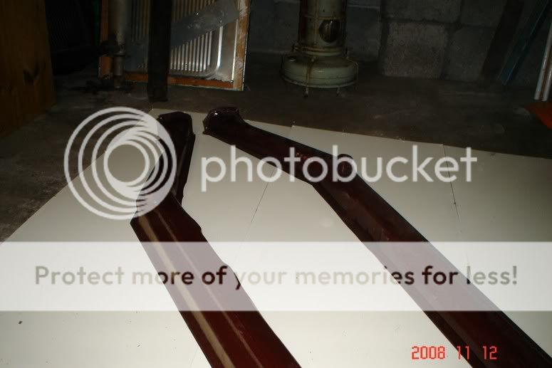

Ja, eg ventar fortsatt på bilder av kanalane, får håpe han får tatt dei ikveld!!

« Svar #817 på: november 13, 2008, 23:45:01 pm »
Ja og då makta endeleg selgaren å få sendt meg bilder Glad
Det er NÅ eg treng hjelp av dekan! er dette noko å betale 3000kr for samla??? Passer delene?? Kanalane er datert 68 og oppover, er det ikkje i 69 det går eit skille? Nokon som klarar å lesa kva merke det er på kanalane? er det Dansk/JP eller er det Klokkerholm/Veng? Passform??? Resten av delene... passer dei? Brønnen er datert før 67, passer den??
Okå... masse spørsmål krever masse svar! Sett igang!!! Glad

EG SAKNAR FORSATT SVAR PÅ OM DEI DELENE ER NOKO Å SATSA PÅ!!!!??!!!!
KANALEN ER IKKJE RETT TIL BILEN?Hæ??
ER DELENE VERDT 3000?

« Svar #830 på: november 14, 2008, 22:17:11 pm »
Kanalene skal nok passe en 69. Fronten er til en 67 så den har fangerhull i fronten mens en 69 har vel dette i skjermene. Bortsett fra det er fronten lik. Jeg har selv sveisa Vengfront i bilen min og det virka som om det var greie deler det. Kanalene ser ut til at de er fine mens fronten har litt overflaterust. Platene til flyndra ser ut som de skal passe en 69 mod de også. Ser rustfrie ut de.
Delene er verdt det kjøper er villig til å betale. Dersom en skal kjøpe disse delene nye så vil det nok koste deg mer enn 3000. Dersom du er i tvil om du skal kjøpe eller ikke så kan du sjekke opp nyprisen på disse dlene. Trekk fra rusten og evnt bulkene som har kommet i løpet av alle åra med lagring (dvs arbeidet som kreves for at de skal bli i "ny" stand) og se så om du synes det er en fornuftig pris.

VeteranBobla
Innlegg: 1000
« Svar #831 på: november 14, 2008, 22:20:51 pm »
Forskjellen på varmekanalen på 69 og 68 er forøvrig det fremre hullet der vamlufta kommer ut. Som du ser på bildet ditt så er det riller på kanalen etter at den har begynt å bøye seg innover. på en 69 er det et firkantet hull som er rett før bøyen. Dette har ingen annen praktisk betydning enn at dersom du velger å bruke disse må du kjøpe et teppesett som er til en 68 bil og ikke til en 69 bil.

« Svar #832 på: november 14, 2008, 22:24:40 pm »
Ja var vel klar over det med fronten, men den skal eg bruke på 61en Blunker
Nyprisen på alt var 6500kr!!
Men det er kanalane som er mest intresagt, for alt dette selges samla, og vist kanalane ikkje duger gidder eg ikkje kjøpe alt dette heller...
Så derfor spør eg;
-Kva merke er kanalane? er det Klokkerholm? (ref: logoen)
-Nokon som har brukt sånne kanalar før? (passform??)
-Er dette skikkeleg kvalitet? (eller jalla tynt metall repro skrap som ikkje duger)
-Er dei politisk korekt på ein 69modell? (eller skal dei vera til 68?)
-Vist ikkje; Går det an å modifisera dei utan for mykje strev til å bli 69 kanaler?
Tistlo.

« Svar #833 på: november 14, 2008, 22:37:49 pm »
På disse kanalene er det i allefall falset inn der det er hull på 69 kanaler. (se den firkanta delen før bøyen). Du kan sikkert bare kutte her for å få åpningen der den skal være på en 69. Så kan du sveise igjen de hullene etter bøyen. Hvordan dette vil fungere inni kanalen er jeg ikke helt sikker på, men regner med at ikke dette byr på store problemer.
jeg for min del hadde nok bare brukt kanalene som de var. Så vidt jeg vet så påvirker dette kun valget av teppesett og ikke så mye annet. Men men, kanskje noen her har andre meninger om det.

« Svar #834 på: november 14, 2008, 22:42:30 pm »
Så det er ikkje meir som skal til..!
Men varmerøret er vel ikkje telaga for att du skal kutta hol der?
Og, ja... bilen skal verta ORGINAL, så det blir ikkje noko 68tepper i denne nei...
« Svar #835 på: november 15, 2008, 02:23:43 am »
Kanalene skal nok passe en 69. Fronten er til en 67 så den har fangerhull i fronten mens en 69 har vel dette i skjermene. Bortsett fra det er fronten lik. ..

Nå driver eg på md golva igjen, og skal verta ferdig i løpet av helga... det viser seg att golva er 1cm lenger fram i fårhånd til kanal-holene.... det er jo litt langt det... menmen, eg får vel berre frese dei større...
uansett; eg har sett nøyare på kanalane, og dei er JAGGU MEG RÅTNE! kan aldri tenka meg att det er noko å lappa på der... ivertfall ikkje den høgre.. venstre kan til nøden reddast.. men ingen kan reddast vist ikkje eg får ut sjølva varmerøret av kanalen,derfor spør eg nok ein gong; GÅR DET AN Å TA UT VARMERØRET SOM LIGGER INNI KANALEN Hæ
