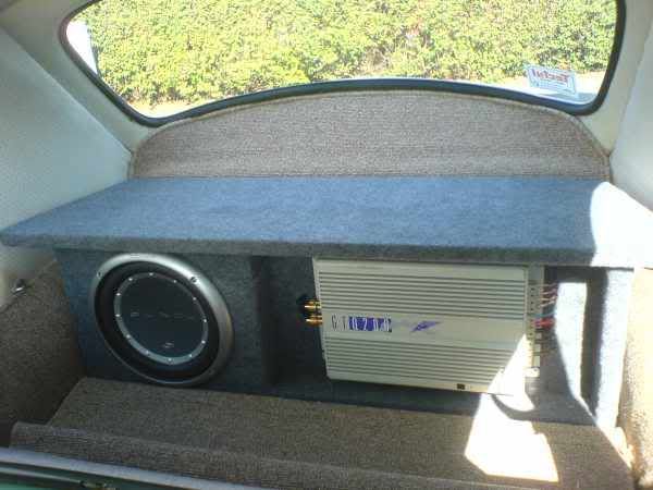

Tenkte det kunne vært greit å ha litt go`lyd i bilen. Har lurt på hva jeg burde gjøre, har sett et par tråder her før, men hadde lyst å prøve noe "mitt eget".
Målet var å lage en kasse som tok opp mest mulig plass bak baksetene(Mest Volum) som lett kunne taes ut, var sikker, og som kunne skjules av original hylla som ligger ned bak baksetene.
Første utfordring kom når jeg skulle ha i en 12" sub, og så var det ikke plass mellom baksetet og brannveggen. Ikke gikk den på høyden heller.
Resultatet ble å feste den diagonalt i midten av kassen, Det var allikevel god klaring til et par 6x9" på hver side av den.
Jeg brukte 20mm MDF som topp plate, sider og bunn i 18mm OSB plater. Diagonal innfestning til sub lagde jeg av 18mm BBX finèr, da jeg måtte ha noe sterkt pga de tynne kantene som ble igjen etter hullet til subben.
For å ha mulighet til å bytte element uten å rive kassen, brukte jeg Nordsjø 6x10mm ES profil pakning i bunnen, og festet bunnen med 30 stk ESSVE 4,2x55mm skruer.  Brukte moment innstilling på drillen for å få jevnt trykk mot pakningen. (komprimert fra 6 til 1mm)
For å skjære til toppplata så den skulle passe, la jeg ned baksete, la et pappstykke under den originale "hattehylla" og tegnet rundt denne. Siden den er i papp og tekstil, og plata skal være 20mm MDF, la jeg inn 10mm klaring rundt hele så det ikke skulle bli vanskelig å vippe opp seteryggen etterpå.
Jeg brukte to forsterkere, en brokobla til subben, xover på ca. 200HZ og under, den andre kobles til 6X9 og med high filter instilling på ca 200HZ og over.
Da bilen har originalt Sapphire XTV radio, valgte jeg å ikke montere stereo. (Bruker hanskerommet til andre ting) Så jeg koplet en Ipod Nano 8GB direkte til begge forsterkerne. Har også montert en "vintagelook" bryter i midtkonsollen til power remote control for forsterkerne.
Alt i alt spiller det vanvittig bra, ble sykt billig, og jeg synes det ser greit nok ut. NB! Det tar meg 2 minutter å vippe ned seteryggen, ta frem originalhylla å legge denne over. Noe diskant forsvinner, men det er i hvertfall lett å få det til å se originalt ut.
Når jeg sier sykt billig, tror jeg hele prosjektet kom meg på under kr. 1.500.- Platerestene fikk jeg på jobb, og resten hadde vår alles kjære Finn(.no) rett i nabolaget..

« Svar #1 på: desember 23, 2008, 15:43:08 pm »
har du noen flere bilder av kasse konstruksjonen din?
« Svar #2 på: desember 23, 2008, 15:45:51 pm »
Skal se. Vent et par minutt,,

« Svar #3 på: desember 23, 2008, 15:50:05 pm »
burde det ikke være en form for bass reflex  i denne`?
« Svar #4 på: desember 23, 2008, 15:51:14 pm »
Intresangt!
EDIT: Forsto det nå....
Men du har ikkje målet på kassa då?? lengd, bredd og høgd?
Må laga meg ei sånn eg og Glad
« Siste redigering: desember 23, 2008, 15:57:44 pm av Tistlo » Loggført
« Svar #5 på: desember 23, 2008, 15:52:23 pm »
Enkel konstruksjon. To like langsider, to kortsider som går i mellom, en bunn som går utenpå, og toppplata som beskrevet.
Luftehull i midten er for Subben. Innvending skråplate til sub må tilpasses etter at sidene er montert sammen.

« Svar #6 på: desember 23, 2008, 15:55:18 pm »
Hullet i midten trodde jeg fungerte som en slags bassreflex, men jeg er klar over at det finnes tabeller, utregninger, og konstruksjoner som sikkert vil vise at det jeg har gjort er "feil".
Men det tar jeg ikke så høytidelig, da mine mål er nådd.
« Svar #7 på: desember 23, 2008, 15:58:56 pm »
Intresangt!
Målet på kassa er lik målet på ei hattehylle som passer perfekt minus 10mm??
Ikke la det lure av hjulbrønnen! Kassa må være ca. 900mm lang for å komme i mellom hjulbrønnen bak.
Og så bør du lage kassen smalere enn topphylla, og la topp-plata stikke ut rundt 10mm bak mot brannveggen.
Dette fordi den veggen går ikke 90 grader, men er litt skrå.
Men topp plata, er 10mm mindre en hylla ja. (Test selfølgelig hylla i bilen før du limer den fast på kassen  Gliser
« Siste redigering: desember 23, 2008, 16:02:02 pm av Formula Vee » Loggført
« Svar #8 på: desember 23, 2008, 16:01:39 pm »
I see Glad
« Svar #9 på: desember 23, 2008, 16:03:51 pm »
greit nok det , men slik jeg forstår den konstruksjonen så vil nesten ikke den 12" inne i kassa gi noe extra bass , den er der nesten bare for "Pynt", da den i praksis  ikke har noen kasse.
mestepartenav av det du opplever av bass må komme fra 6x9"
« Svar #10 på: desember 23, 2008, 16:04:56 pm »

« Svar #11 på: desember 23, 2008, 16:06:38 pm »
Spørs hvilken vei basser er faset, men 6x9 vil få en tøff hverdag hvis de ikke er adskilt fra basser.

« Svar #12 på: desember 23, 2008, 16:13:12 pm »
Har egentlig ingen peiling på stereobygging, men synes i allefall at dette ser ut som en grei løsning både praktisk og utseendemessig. Håper det kommer noen flere meninger om denne og løsning på hvordan bassen bør monteres/bygges inn. Mon tro om det ikke blir en slik en på meg etterhvert og =)

« Svar #13 på: desember 23, 2008, 16:15:22 pm »
Hvis bassen kommer fra 6x9, så må det være for at de er slaver for 12". De er faset likt, (+/-) og subben går under 200HZ, 6x9 går over. Og selv om jeg ikke har greie på lyd, kjenner jeg at det kommer trykk ut i fra luftehullet.
Men er rådet å sette opp skillevegger slik at det er "tett" bak høytallerne? Gjerne ikke lett å se det, men det er faktisk en del volum i kassen, så det er rom for mods. Øyerulling
« Svar #14 på: desember 23, 2008, 16:15:55 pm »
cluet er att sub'en ikke har en egen kasse.
den er bare montert på en plate.
Hele poenget med en høytalerkasse er å isolere lydbølgene på baksiden av elementet vekk fra forsiden av elementet
slik att  lydbølgene ikke kommer i kontakt med hverandre.
(ved en lydpuls så lager forsiden av elementet overtrykk , og baksiden undertrykk; legger man dette sammen blir det null..teoretisk)
bruker man bassrefleks så forsinker man lyden i røret nok ,via tregheten i lufta , slik att det kommer "i fase" med lyden på forsiden og forsterker lyden totalt
den plata inni i kassa kan kanskje kalles en "Åpen baffel" løsning  men da skulle denikke stått inne i kassa til 6x9"  og vært MYE størrre for å skjerme lydbølgene som en bass lager(bølgelengden)
Ja, egen kasse til sub'en (som spiller rett ut i kupeèn og gjerne egne kasser til 6x9"
« Svar #15 på: desember 23, 2008, 16:17:47 pm »
Og så er det enkelt å montere alle elementene under plata og legge på tynt originalstoff så alt blir usynlig...

« Svar #16 på: desember 23, 2008, 16:21:28 pm »
Ikke sett godt nok på bildene jeg. Ser nå at basser bare sitter på ei åpen plate. Trodde denne var heldekkende, slik at basser hadde egen kasse på "forsiden". Vil nok merke stor forskjell om basser får egen kasse!

« Svar #17 på: desember 23, 2008, 16:23:54 pm »
Jeg kjøper argumentene til KUK(!) Ser at det burde vært plater ihvertfall opp langs fronten av subben, så kassen blir tett bak elementet.
Deretter lage små kasser bak 6x9. Tror ikke de trenger store kasser, de skal ikke flytte luft. Da får jeg en held del volum igjen til subben.
Gleden er stor ved å tenke på at det er forbedringspotensiale:-)
Tar opp igjen kassen i romjula. Nå må jeg legge pinnekjøttet i vann. Takk for alle innspill!
Og jeg tar mål av alle delene når jeg først er i gang. Så er det lettere for dere andre om der føler dere fristet til å gjøre det samme.

« Svar #18 på: desember 23, 2008, 16:40:36 pm »
Alternativt (siden vi diskuterer stereo) går det an å lage en kasse til kun sub bak og heller kjøre frontøyttalere i sparkepaneler - konsert er best forfra Blunker. Unneberg selger sparkpaneler i plast som med litt modifikasjon fungerer utmerket og svelger unna en 6,5" høyttaler.
Her er en kasse jeg laget i min spede resto-ungdom.. Trykkammer på kun 18 liter (10" element), spilte særdeles tight og fint.

« Svar #20 på: desember 23, 2008, 18:58:49 pm »
Her er det meste gjordt galt.
Den basskassen har ingen funksjon overhodet.
Subben spiller så og si i friluft og lager ikke noe lyd i det hele tatt.
6X9" spiller best i 10 liters lukkede kasser. Disse vil jeg delt på 100 Hz, subben 100-120 Hz.
Volumet på hver side av subben + lengde på bassrefleksrøret må være korrekte
for elementtypen for at denne "Isobarec" kassen skal spille som den skal.
Uten å ha hørt dette spille så vet jeg at dette låter som en dass Rekker tunge
Ta kontakt med meg så skal jeg hjelpe deg med dette prosjektet.
Har en 2. og 3. plass i NM Lyd I Bil, så litt kompetanse må jeg få skryte på meg Blunker

« Svar #23 på: desember 23, 2008, 19:22:34 pm »
100-120Hz er, etter min mening alt for høyt å dele en 12". Jo lavere ned i frekvens man kommer, jo mindre retningsbestemt blir lyden. 6x9" høyttalerne klarer fint å spille ned til 60Hz med rett volum. Noe som kan regnes ut om du har TS på elementene. Overlapping i frekvens bør man unngå om man ikke har spiller med DSP og en god EQ. Bygg en lukket kasse og la bassen spille i seteryggen. Det fungerer helt topp og da har du mer enn god nok plass i høyden.
Og som poengtert tidligere her; hvorfor ikke ha høyttalere foran isteden? Med litt jobb så får du 6x9" i kickpanelene Glad
