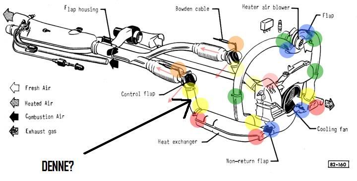

Sjekk røret som går under bilen fra varmepottene. Røret er isolert, hvis du tar av isolasjonen kan du sjekke om det er rusthull. Sjekk også på toppen av røret.
vis det er denne så er det i såfall ingenisolasjon på min :p

skal ikke være noe isolasjon rundt de røra der.Du må sjekke den pakningen som sitter rundt motoren,den er lagd av en slaks skumgummi den må være tett sjekk og att det er tett mellom de bakre deksler der vifta drar luft og så bør du ha ordentlig enderør på potta.
