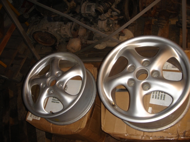

Var igår å kjøpte nye dekk til felgene, dette viste seg å være langt fra lett midt oppi vinterfelgrushet, men etter litt overtaling hos dekk1 syd så fikk jeg gjort det raskt, samt en veldig god pris på dekkene.. Gliser
Dekkene er 205/40-17 og 215/40-17 med Michelin Pilot Sport bak og de noe mer ukjente Minerva foran. Minerva er jo som noen kanskje vet den romerske guden for visdom, strategi og krig, så får jeg håpe at disse ordene også finnes i dekkprodusentens mål/visjon. Er også assymetrisk mønster i dem, ellers vet jeg ikke annet enn at de opprinnelig kostet 1400kr mindre per stk enn Michelin.. Øyerulling
Har ingen bilder av felgene på bilen, men tok et par før og etter rengjøring/polering. Prøvde en felgpolish fra Autoglym på sprayflaske som viste seg å være meget effektiv og fjernet også mange urenheter som ikke avfettingen tok(og som ikke var så godt synlig)..
Jeg ble iallefall veldig fornøyd, felgene er ikke som-ny strøkne, men mer enn fine nok..
Før:
Etter vask og polering:
Forskjellene kommer kanskje ikke så bra fram på bilde, samt at bildene er tatt med mobilen.. Men ble ganske stor forskjell i glansen!
Gammel bakfelg vs ny bakfelg Gliser
