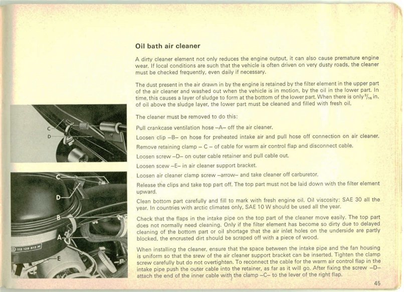

« Svar #4 på: mai 25, 2009, 08:48:45 am »
Med oljefilteret - mener du da boksen, eller selve filteret?
Se her: http://www.thesamba.com/vw/archives/manuals/69bug/page45.jpg for VWs egne anbefalinger.
« Svar #5 på: mai 25, 2009, 08:56:33 am »
Varj : ja jeg tror nok det ja.  Bare dobbelsjekker litt.
Pan : det er både filter og ytre element "oil bath iar cleaner ja"  Høres kjekt ut.
Dupp det i olje, enklet og greit.
