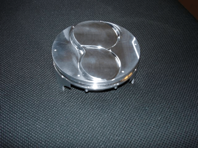

Denne typen stempler da?? Var ikke mye skjørtekanter der, må jo være enormt lette!
« Svar #6 på: januar 30, 2008, 10:57:59 am »
Nei, slik ser stemplene ut:
