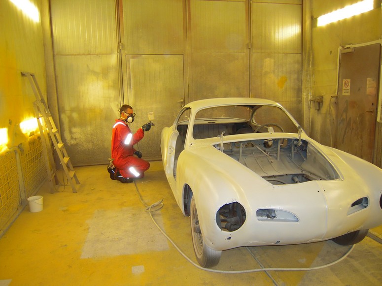

« Svar #33 på: september 13, 2009, 19:21:44 pm »
Då va det godt å sette seg i sofaen å slappa av etter en lang helg!
* Picture 072.jpg (143.94 KB, 775x581 - vist 411 ganger.)
* Picture 086.jpg (134.54 KB, 775x581 - vist 407 ganger.)
* Picture 096.jpg (129.07 KB, 775x581 - vist 1004 ganger.)
* Picture 099.jpg (130.3 KB, 775x581 - vist 425 ganger.)
* Picture 115.jpg (142.88 KB, 775x581 - vist 440 ganger.)

« Svar #34 på: september 13, 2009, 19:29:42 pm »
JØSS  Sjokkert Det her kaller jeg fremdrift.

« Svar #35 på: september 15, 2009, 02:34:26 am »
sandblåsing gikk greit . skrudde ned trykket og holdt god avstand så slo det seg ikkje. er til å anbefale på det sterkeste! resultatet var bedre en foventet,
før og etter ca 10 timers arbeid
* Picture 063.jpg (122.73 KB, 775x581 - vist 376 ganger.)
* Picture 090.jpg (140.18 KB, 775x581 - vist 386 ganger.)
* Picture 103.jpg (120.78 KB, 775x581 - vist 443 ganger.)
« Siste redigering: september 15, 2009, 02:39:24 am av ess » Loggført

« Svar #36 på: september 15, 2009, 08:11:51 am »
Full fart og tydelige resultater. Blir spennende å følge dette prosjektet ut over høsten og vinteren Gliser
