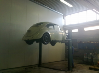

Får vell skrive litt her igjen, nå som det begynner å skje noe.
Igår kjørte vi bobla bort på verksted for en liten rens under. Tok ett par timer da, men var virkelig vært det! Slik at nå står den klar på bukken for inspeksjon på mandagen. De skulle gå over å se hvor mye rust det egentli var, og hvor mye det vil koste oss og få dem til å fjerne den.
Første bestilling med deler kom rullende inn på tirsdagen fra Hot Shop. Fikk den følelsen som på julaften når jeg åpnet pakkene  Osteaktig
Liten teaser..
* 14042010579.jpg (119.97 KB. 775x581 - vist 435 ganger.)
Ferdig vasket!!!
* 16042010583.jpg (69.49 KB. 775x581 - vist 437 ganger.)
Ikke de beste bildene.. men men.
* 16042010585.jpg (86.22 KB. 775x581 - vist 456 ganger.)
* 16042010586.jpg (80.7 KB. 775x581 - vist 429 ganger.)
Venter nå på "ny" passasjerdør og 2 nye skjermer til venstresiden.  Glad
