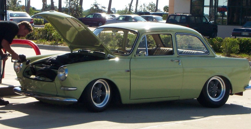

Tenkte på noe slikt (stuk og felger, ikke den fæle fargen Blunker )
Jeg synes disse blir tamme i forhold, fordi de ikke har nok kant. Blir litt bavianrompe... senteret henger liksom ut av felgen (sitat JHU) Osteaktig

« Svar #17 på: desember 21, 2009, 14:33:07 pm »
Enig at det er bedre med kant ja...
* 193948red.jpg (136.1 KB, 876x450 - vist 1385 ganger.)
« Svar #18 på: desember 21, 2009, 15:31:25 pm »
Den siste der var grym!!!! Det var det ikke noen bavianrumper eller felgsenter som henger ut av felgen osv....... Gliser
