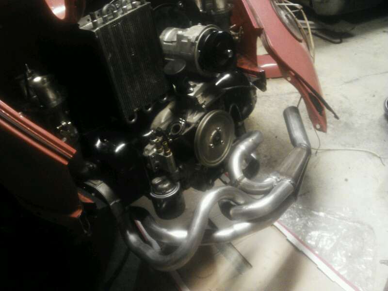

I dag var jeg ute og kjørte en tur med ovalen, skulle ned og hjelpe Eivind med å få justert Putte-motorn.
Halvveis fant jeg en stor og åpen pakeringsplass som jeg svingte innom. Ovalen har jo fått passe med trøkk i hekken nå så jeg tenkte at en piruett kan man jo prøve på. Halvveis inn i runde nummer 2 kom det grønne lyset på så da ga jeg meg. (så på videoen nå så ga jeg meg ikke helt med eeen gang) Gliser
Problemet er nå at det grønne lyset aldri har slukket igjen etterpå Gliser
Fikk koblet på et manometer og jaggu er det ikke tomt for oljetrykk gitt.
Fikk parkert bilen på jobben og den som måtte hjelpe med å hente meg var Eivind. Hurra! Gliser
Har nettop leita gjennom garasjen nå og funnet en ny egnet pumpe som ser ut til å passe greit.
Så da blir det skifte av oljepumpe og kanskje fisking etter smådeler med magnet.
Jeg frykter at flatsporet på pumpa har knekt, jeg har herja og slipa litt for å få den pumpa til å passe. Hva som er grunnen til feilen finner jeg i morgen.
Det kan hende at feilen ligger i pickupen også, men lite sannsynlig. Gliser
