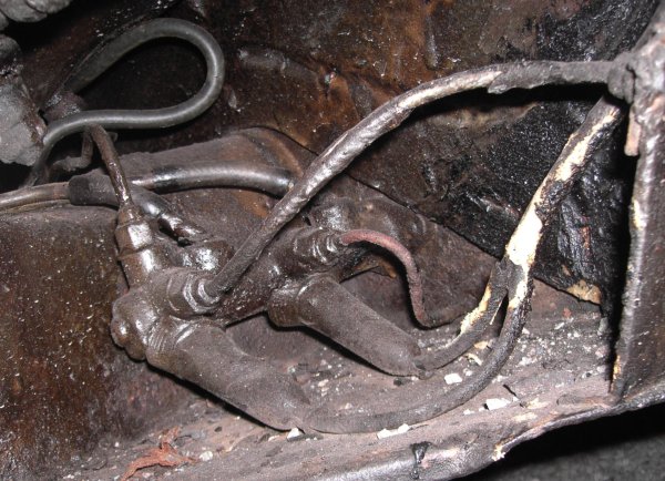

Bilde er lånt fra kimsan sin 67 1300.
Her ser du med 2 brytere og ledninger, kan det fåes tak i eller gjøres på annet vis?
« Svar #3 på: mars 22, 2010, 23:45:39 pm »
Regner med noen har gjort dette før og har en god og sikker løsning.
Alle svar mottaes med takk Blunker
Innlegg: 17400
« Svar #4 på: mars 22, 2010, 23:50:11 pm »
Har du to kontaktar og 1 ledning kan du berre seriekobla dei, med ein jumpeledning over, sånn att den eine ledningen er kobla i begge kontaktane, dei skal jo berre trigga bremselyset uansett. Men har du begge brytarane kobla opp individuelt so meinar eg å hugsa att det var ein økt sikkerheit med det eller eit eller ant sånt.. Feks mystar du bremsar på eine kretsen so har du fortsatt brems (og bremselys) på den andre..
Om du skjønnar.. Rekker tunge
« Svar #5 på: mars 22, 2010, 23:52:27 pm »
Tistlo, takk - jeg forstår.
Hvor får jeg da tak i slik ledning med 2 koblinger?
Innlegg: 17400
« Svar #6 på: mars 22, 2010, 23:57:16 pm »
Den lager du! Glad
Kutter og stripper den lednignen du har, lagar ein liten stump til andre kontakten, og putter so begge ledningane nedi ein nye flatstikk-kontakt, so knepper du den fast og dermed er alt bra! Evt so loddar du fast dei to ledningane

Du har sikkert 2 ledninger ned til pumpa, men i 1 strømpe?
Alltid brukt bare en av bryterne ved ombygging til 2krets.
Henning
Tlf 408 26 388
« Svar #10 på: mars 23, 2010, 09:06:56 am »
Men det må da finnes ledning som er ferdig modda i riktig utforming?
Og hvor får man tak i det?
Henning : bare innta litt kanne med kanne oppi scc koppen og par stk blinkser så er vi på vei, skal dobbelsjekke.
Har org. senka, ikke puma. Om ikke det er, så skal jeg skaffe ledniner idag.
« Svar #11 på: mars 23, 2010, 09:49:58 am »
Det går en ledning i strømpa.
Skal skaffe ledning og feste, lage en bro (Tistlostyle), er for kort ledning som er til å kutte noe spesielt i.
Forskningstur next Blunker
« Siste redigering: mars 23, 2010, 09:52:57 am av surfer56 » Loggført
Innlegg: 17400
« Svar #12 på: mars 23, 2010, 10:40:34 am »
Det enklaste er jo å gjera som Henning, berre bruk eine brytaren! Evt. so tar du ut den andre brytaren og bruker den i reserve, so finn du ein plugg å setta inn i steden
