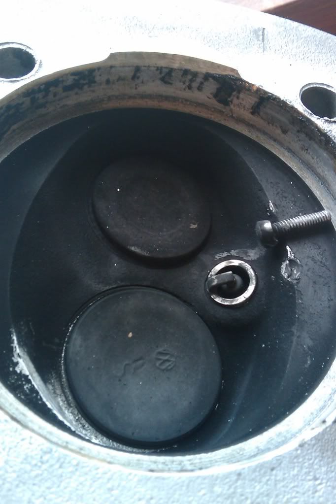

Tror nok ikke jeg er eneste som har klart dette  Osteaktig

Toppen er jo fint reddbar om ikkje ant Glad
« Svar #2 på: mars 27, 2010, 01:28:29 am »
He -den var enkel.
Toppen mangler motor.
« Svar #3 på: mars 27, 2010, 01:37:17 am »
Ja det var bedre enn rådebank...
ikke noe skade på ventil og bare noen små gjenge merker på stempelet.. Glad
« Svar #4 på: mars 27, 2010, 01:46:22 am »
Mangler ikke springskiva? Kom den ut i eksosen?

« Svar #5 på: mars 27, 2010, 09:53:41 am »
Åh, eg trudde det var den sota tennpluggen som var feilen, eg.. Damnit!
« Svar #6 på: mars 27, 2010, 15:13:45 pm »
Ja det er sånn det blir når forgasserne skal justeres inn...
Skura fant jeg utav hvor kom fra, for den hadde løsnet fra gasser spjeldhuset og havnet nedi når jeg løftet av forgasseren. Blunker

« Svar #7 på: mars 27, 2010, 16:39:43 pm »
Er jo bare å pusse vekk det værste av grader på det lille merket der, så er det tut og kjør! Ikke noe skade å snakke om dette.
« Svar #8 på: mars 27, 2010, 20:52:12 pm »
Har hatt noen sånne tilfeller ja... Har kjøpt speil og magnet med teleskoparm, + en sånn klype i enden av ei lang fjær..
Har sluttet å bruke rustfrie skruer og slangeklemmer, for da får jeg ikke tak i dem med magneten Blunker
« Svar #9 på: mars 27, 2010, 22:02:42 pm »
[/quote]
Ja har selv sånn magnet stav, men med en innebygd sterk diode som blir flittigt brukt (muttere i motor rommet).
Frustrerande å ha forgassere der du ikke kan bydde hoved dyse eller justere aks pumpe uten å ta av forgassseren.
Jærva: jada, har bare pusset vekk/fint hakkene så blir oppstart igjen i morgen Osteaktig
