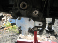

Så måtte jeg ha på braketten til det bakre motorfeste.
* IMG_2757.jpg (112.45 KB. 1024x768 - vist 355 ganger.)
Det ble bare tull. Andre som har montert dette? Dårlig monteringsanvisning forvirret meg. Først så trodde jeg at jeg skulle ta vekk den orginale platen ved oljepumpa, men med de pinnboltene som fulgte med så ble det ikke gjenger nok til å stramme driten. Og da medfølgende plate passet i den orginale monterte jeg alt på. Det så på en måte greit ut helt til jeg skulle sette på reimhjulet. Da viste det seg at pinnboltene var så langt ute at blikket bak reimhjulet presset imot.

Så tenkte jeg at jeg like gjerne kunne bruke bolter. Da klarte jeg å ødelegge gjengene i det ene hullet. Av med alt igjen. Ut med pumpa. Kappa opp en gjengestang jeg hadde i 4 lange pinnbolter. Skrudde de inn så langt at jeg kunne kjenne de på innsiden. Målte og sjekket på "støvsugeren" plassering på boltfester. Fant da ut at første plan var riktig, Medfølgende plate erstatter gammel. Men da fikk jeg et nytt problem. Den delen av braketten som er til bolten som går igjennom i bunnen gikk i mot blokka.
* IMG_2763.jpg (127.69 KB. 1024x768 - vist 356 ganger.)
Måtte slipe vegg litt gods for å få alt på plass. Skrudde fast og kappet stengene. Monterte på motorfeste, blikk og reimhjul.
Ny overraskelse: Hadde ikke tenkt på det.
* IMG_2766.jpg (168.83 KB. 1024x768 - vist 387 ganger.)
Men etter en omgang med vinkelsliper ordnet det seg.
Så var det problemet med varmepottene. Fikk tak i bra potter til T1. Tenkte ikke på at feste til wire er anderledes. Borret og gjenget opp et 4mm hull i akslingene.
* IMG_2768.jpg (69.13 KB. 1024x768 - vist 317 ganger.)
Kappet en rustfri (for at ikke dette skal ruste fas) 8mm bolt og borret et 4mm i den. Kappet en metallbit og skrudde dette i sammen. Må først sjekke plassering på wirefeste før jeg monterer alt sammen med litt Loctite.

Søndag. I gang 7:30. Litt plunder. Motoren inne 11:30, men tomgangsdysa er smeltet kan jeg se, så ingen tur til Mandal i dag. Stresser ned...

Den der motorfeste adaptertingen skal monterast omtrent sånn;
-Av med orginalt lokk etc.
-Rensa vekk gammal pakning rundt oljepompo.
-Skru ut orginale pinneboltar, med to muttrar som du klemmer saman..
-Setta inn nye pinneboltar
-På med ny pakning som du foktar i olja
-På med den plato som fylger med adapteret.
-På med adapterplato og so skrur du den fast med 4 medfølgande låsemuttrar, bruk gjerne permatex på pinneboltane før montering
-Skru igjennom bolten i blokka og du er fiks ferdig!
-Prøvemonter kjøleblekk bak reimhjul, tek boltane borti so sagar du berre av dei litt.

Det var akkurat slik jeg trodde, men pinnboltene som fulgte med var av den typen som ikke har gjenger hele veien, og med bare plate og adapter stod fremdeles midtfeltet uten gjenger på utsiden. Derfor ble jeg "lurt" til å tro at orginalplaten også skulle være med. Nå når jeg vet bedre kunne jeg sikkert bare lagt på skiver og kappet av, men nå ble det til at jeg lagne egne pinnbolter som er skrudd helt inn. Men jeg dyppet ikke de nye pakningene i olje. Er det vanlig prosedyre eller et godt gammelt triks?
