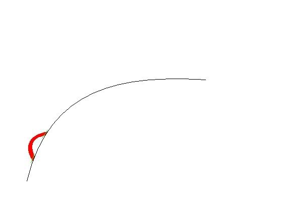

Hvis det fortsatt er noen som ikke forstår hvordan håndtaket kappes så er det bare å lete etter noen grønne streker på denne tegningen...
De grønne strekene er kappelinja. Siden det er et stykke inn i til gjengene begyner i håndtaket er det lurt å kappe så nære panseret som mulig. Dette fordi håndtaket da løsner uten problemer (ingen gjenger i inngrep).
Denne løsningen er meget enkel og gir gode resultater. Trolig også minst skruing i ettertid.
« Siste redigering: april 28, 2010, 11:13:08 am av Mr. Empiboy » Loggført
