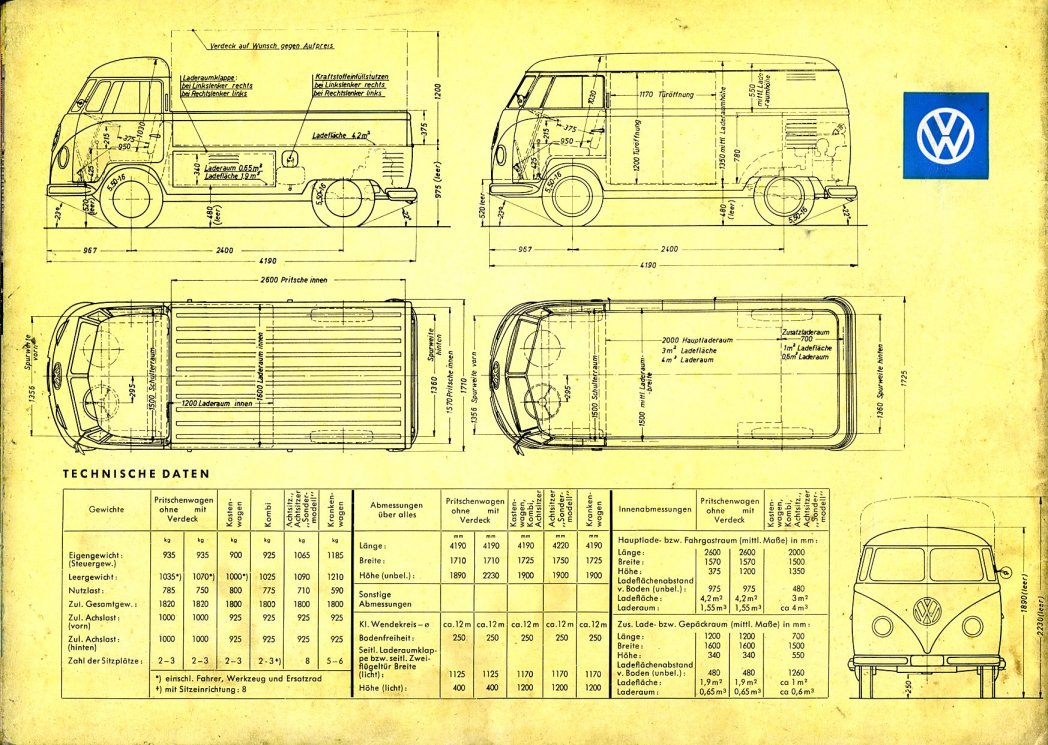

Du er en foregangsmann her til lands - her er et tilsvarende prosjekt fra Wolfsburg Blunker
http://www.ssvc.org.uk/phpbb/viewtopic.php?f=8&t=66508
« Svar #46 på: juni 01, 2010, 17:32:46 pm »
Her er litt å begynne med fra denne tråden
http://www.thesamba.com/vw/forum/viewtopic.php?t=383226

Takk for masse linkar Andy!! Og bilder Glad Trenger eindel viktige mål ja..
Det andre prosjektet der var ikkje mykje igjen av nei.. får tru det er fleire betar.. Men då er det ivertfall bekrefta att denne bilen på langt ner er den dårligaste som vert fiksa opp att, heldigvis.. for det hadde vert fø domt å setta ein 17åring til ei sånn oppgåva Blunker
