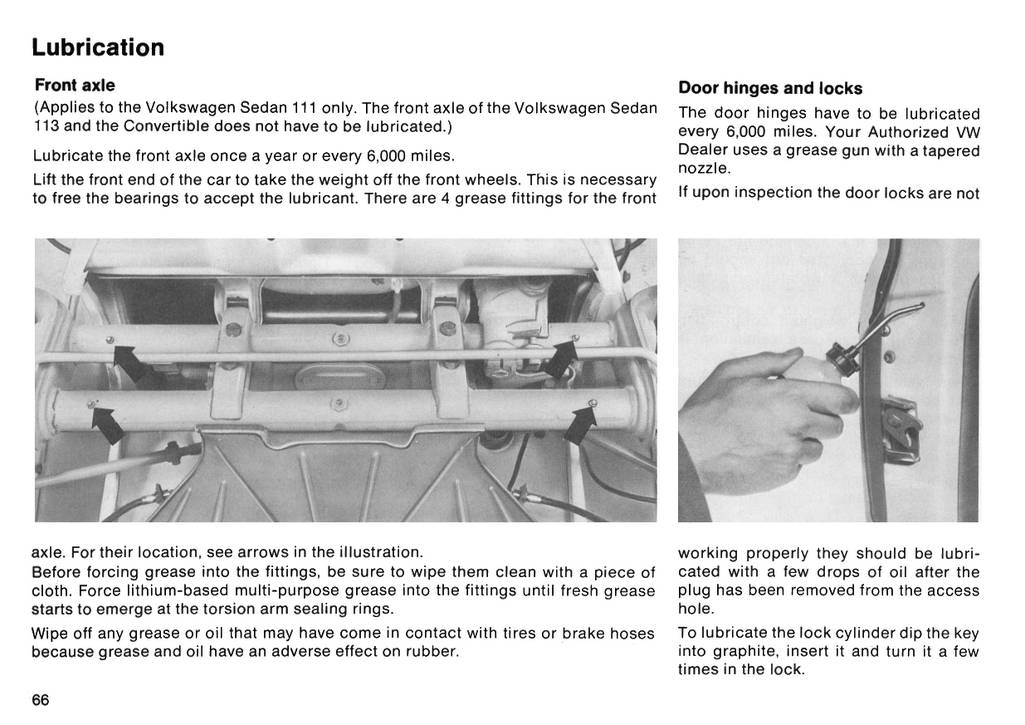

Er det noen her som har ett bilde av hvor jeg fyller smurning?
KimSan
Innlegg: 202
Bosted: Asker
« Svar #20 på: juli 12, 2010, 00:06:21 am »
Here: http://www.thesamba.com/vw/archives/manuals/73bug/73T1-66.jpg  Glad
1300 67-modell Boble: http://www.vwnorge.no/index.php/topic,10938.0.html
1600 TL 73-modell Fastback

hvertfall her, og på andre siden. Du mangler en nippel ser jeg. Den må du få ordne.
Ok, skal det orginalt være 4 nipler?
Er det like greit å bytte alle når man først er i gang, og vil dette koste mye? =)
