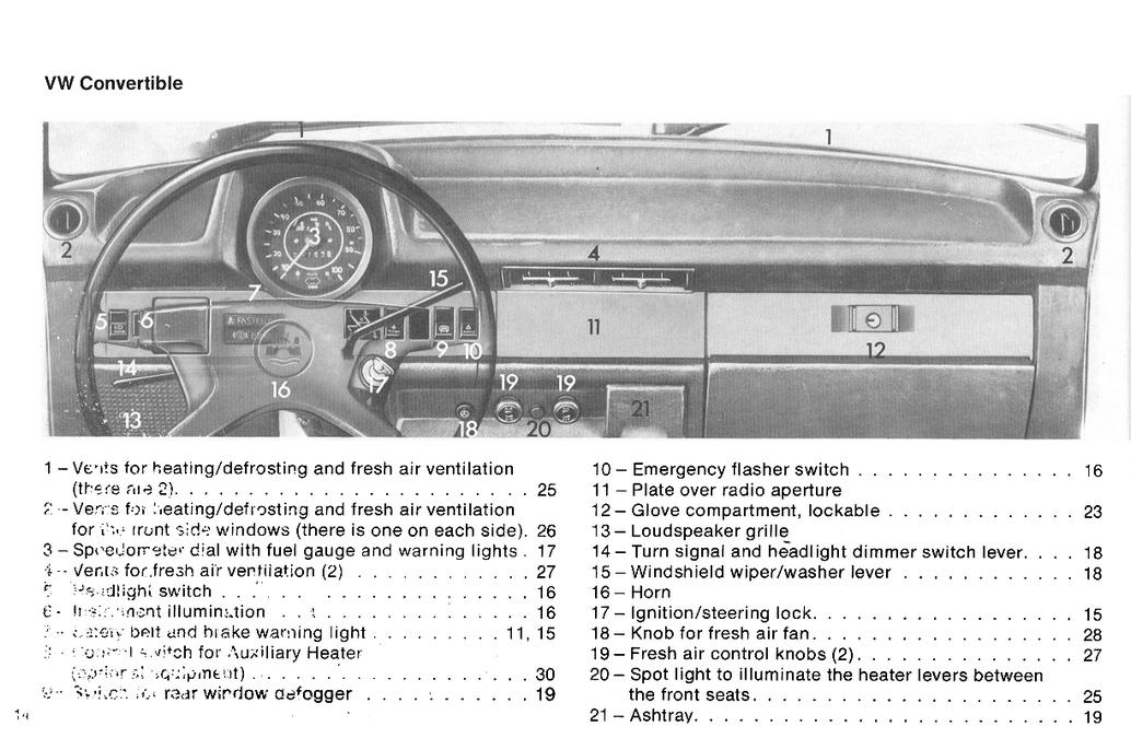

Har ikke sett dette "live", men her er owner's manual for 78-modell. Ser nå mest ut som en bryter den du har på bildet.

Har sett den også. Nr 20 på bildet er et lys, mens min bryter kan dras ut og inn kun(ikke vris).
Vifte bryteren har jeg på samme sted som på bildet.

Etter instruksjonsboka å dømme, er dette en bryter for lys mellom forsetene, så man faktisk kan se hva man driver med i mørten hvis man vil regulere varmen i bilen.

Står jo på tegninga at det er en bryter som skal slå på lyset slik at man ser justerspakene mellom forsetene Glad

Søkte litt på nettet, og fant dette bildet av "spotlight"-dingsen.
Kan aldri tenke meg at noen har noensinne savnet lys for å finne hendlene til varmluften, og den kan ikke gi særlig mye lys heller. Må være fullstendig ubrukelig, og derfor selvfølgelig noe som er veldig interessant å få montert i bilen...!

Det lyset mellom setene(på bildet) er et fast lys(Spotlight) og ikke en bryter du kan dra inn og ut.

Tipper dette er en uoriginal bryter som er satt inn. Se nøye på bildene så ser man at hullet ikke er mitt imellom friskluftbryterne og det er heller ikke helt rundt, dessuten er punkt 20 på illustrasjonen til JFP plassert lenger ned på linje med punkt 18. Bryteren har Bosch merke og er nok en vanlig av/på bryter med varsellys som ble brukt ved ettermontering av bl.a. ekstralys. 1303 SS, jeg tror du har rett i att den sorte mittdelen kan skrues ut, knotten som her mangler kunne man få i rød, blå og gul og var i gjennomsiktig plast. Har hatt mange av disse bryterene opp gjennom åra. Ved en fabrikkmontering tror jeg de ville bestrebe seg på å få bryteren mitt i mellom og på linje med andre brytere.
