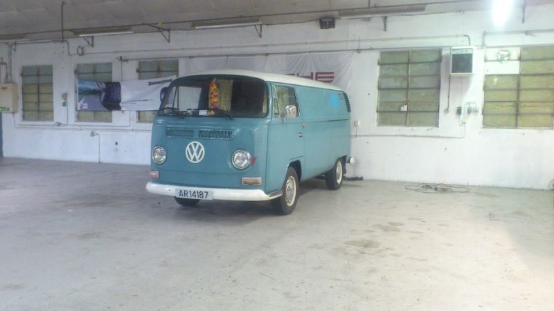

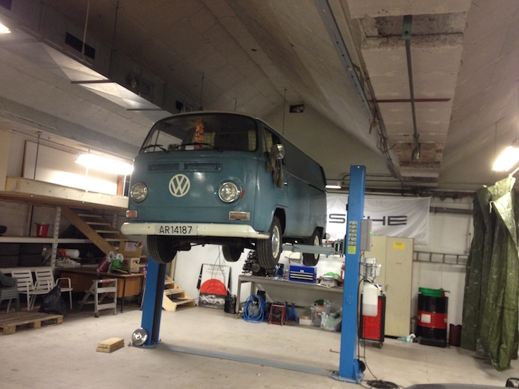

Har vært stille på VW fronten den siste tiden. Men jeg har ordnet plass til Putte fra og med august i et hyggelig lokale i Fredrikstad.
Takk til Solli  Kult
