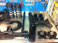

« Svar #168 på: november 06, 2012, 23:24:01 pm »
Når jeg kom hjem i dag så lå det nylakkerte understellsdeler på arbeidsbenken min :-)
Sandblåst og pulverlakkert. Vil si at det ser meget strøkent ut.
* Understell #1.JPG (146.6 KB. 648x484 - vist 902 ganger.)
* Understell #2.JPG (131.94 KB. 648x484 - vist 880 ganger.)

« Svar #169 på: november 07, 2012, 12:32:09 pm »
Snacks !!  Gliser Kan jo montere med hvite hansker nå. Snakker om gjennomgående seriøst. Glad

« Svar #170 på: november 07, 2012, 13:02:45 pm »
Hvordan sitter egentlig pulverlakk på spiralfjærer? Har litt dårlige erfaringer selv med pulverlakk og stål som er i bevegelse.

« Svar #171 på: november 07, 2012, 13:15:38 pm »
Tja, det gjenstår å se.
