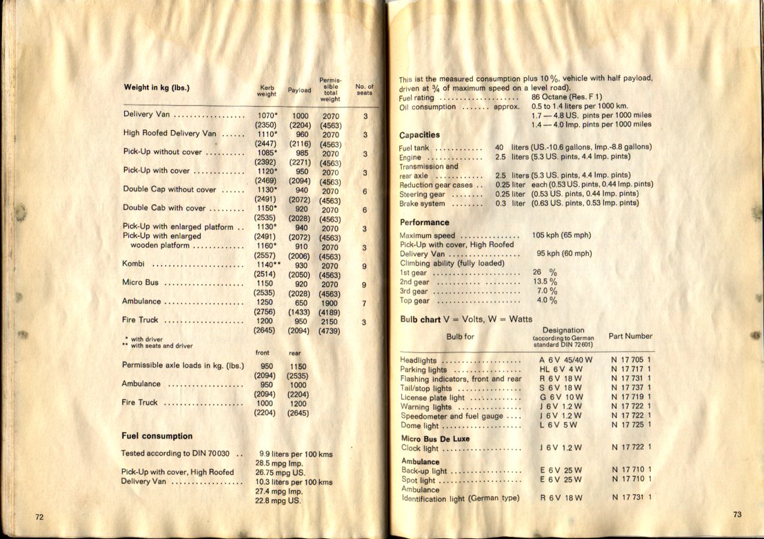

Er det noen her inne som har eller vet om noen T2 splitt singel pickup eller eventuell en panel (Vare) som er registrert for 3 personer i vognkortet, er da veldig interessert i å komme i kontakt med eier. Det er altså bare splitt som gjelder her….

Da jeg fikk registrert min panel i sommer ble alt lagt inn i Autosys manuelt siden den ikke hadde vært på veien siden 70-tallet. De brukte da typegodkjenningen som utgangspunkt hvor det står både: "Sitteplass med fører: 2" og "Sitteplasser i forsete: 2".
Da hjalp det ikke at jeg forsiktig sa at "jammen, det er jo plass til tre i forsetet". Glad
Dette hjelper ikke deg noe i din sak, men hvis du sender meg eposten din på PM kan du hvertfal få se dokumentasjonen de baserer seg på. (Dette er forøvrig typegodkjenningen fra -64. Vet ikke om det er noen forskjell gjennom årene)
Hvordan dette har seg, når manualen sier tre kan en lure på..
Om du får til noe er i hvertfal jeg interessert i å høre fra deg!

Dem sier at det må være 40 cm for pr passasjerer og jeg måler min sittebenk til 140cm dvs at jeg har fortsatt 20 cm til gode, men for letthetens skyld (søkepapirer) lurte dem på om jeg viste om noen andre som var registrert for 3.
Jeg fikk samme svaret. Ingen problem å registrere min dobbelkabin for 6 personer. 3 foran og 3 bak. MEN... for å omregistrere fra 5 til 6 seter, måtte jeg sette inn 3punkts belter på alle seter. Jeg prøvde meg med å få godkjent med 2 punkts, men nei. Enden på visen er at jeg kjører med 3 foran når jeg føler for det, uten et eneste belte i bilen.
