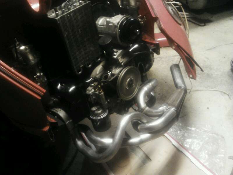

Lyddemper tenker du? Det er under utvikling står det, alternativt er det vel bare å sveise en flens og lage en selv.
Her er et bilde av all lyddempingen jeg kjører med Gliser
« Svar #167 på: januar 05, 2014, 14:29:32 pm »
Det skal være ca en meter med rør før første potte i anlegget målt fra flensen på kollektor.

« Svar #170 på: januar 06, 2014, 13:29:47 pm »
De fleste produsenter regner ikke på lengden av rørene.
Og de fleste kunden kjøper på utseendet eller lyd, så riktig utforming havner mellom to stoler.
Hvis man regner over motoren sin med formlene til David Vizard så vil man få varierende resultater avhengig av turtallsområde osv.
Rørene skal være lange og tynne for dreimoment og blir mer knubbete og tykke når det handler mest om topp effekt.
Jeg vet at potta til det nye CSP anlegget vil være ca 1 meter, basert på hva CSP og JPM har testet/regnet frem.
