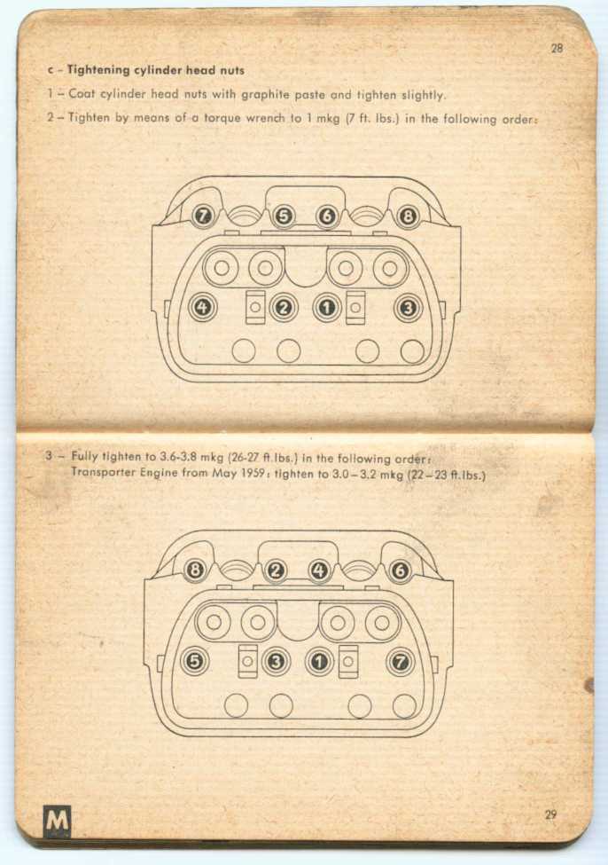

Kor mykje moment skal mine 1200 topper ha noen som veit? Glad
« Svar #1 på: mars 15, 2013, 21:28:57 pm »
Du sier ikke noe om hvordan motor du har.
1200 med løs dynamotfot og 10mm pinnebolter til toppene 33nm
1200 med løs dynamotfot og 8m pinnebolter til toppene 25nm
1200 med fast dynamot husker jeg ikke i farten...

« Svar #3 på: mars 16, 2013, 11:26:54 am »
Kjekk sak:
http://www.thesamba.com/vw/archives/manuals/61guesswork.php
og side 28-29:
http://www.thesamba.com/vw/archives/manuals/61guesswork/page2829.jpg
Hilsen Svein Terje 91647950

« Svar #5 på: mars 16, 2013, 12:00:14 pm »
Flott!
Husk å bruke grafitt-pasta, ellers blir verdiene anderledes.
« Svar #6 på: mars 16, 2013, 12:37:01 pm »
Fast dynamofot med 8mm bolter ble ikke levert slik fra vw. Og momentet fra årsmodell kan IKKE følges! Er boltene virkelig 8mm ikke trekk mer en 2,5 kilo.
3,6kg er vel å bra for å få det tett på 10mm boltene. Men er for mye for en orginalblokk over tid. Dra 3,6kg for å deformere kobberringer. Gå så tilbake 0,5 runde og ikke trekk mer enn 3,3kg. Også dette er for mye... men bedre enn 3,6.
Vw fant dette ut selv etter problemer med pinnebolter som kom ut og sylindre som jobbet seg innover i blokka. Og gikk over til tynnere bolter med mindre moment. ref. 2,5 kg på 8mm bolter.
30 hesters toppene har en tendens til å sprekke på de øvre/ytterste boltene pga lite støttegods. Så vær forsiktig. Husk også at momentet øker når motoren blir varm  Blunker
