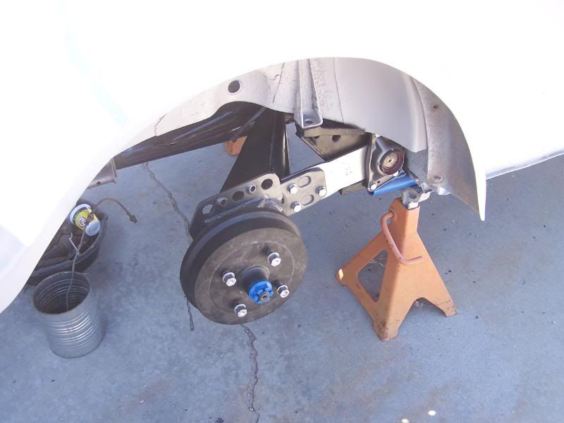

Oki. Da må jeg bare spørre om én ting til. Jeg syns det var så strevsomt å få fjærplata inn "bak" diagonalstaget, og for å få hjulet langt nok ned til å feste skruene måtte jeg humpe oppå trommelen. Jeg har vel montert det riktig når jeg har montert det slik? (fjærplata "bak")
...og ikke slik (fjærplata "foran"):

Det ser rett ut på det siste bildet visst du har dobbel fjærplate.Det har jeg på min.løsnet boltene litt og satte en jekk vi har på skadeavdelingen i mellom og fikk spissinga der den skulle være.
