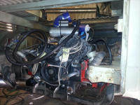

Men vi må ha noe flere bilder vel...
Motor har vært ut og inn en rekke ganger for å sjekke at alt er slik det burde og at alt er tenkt på. Er masse jobb og tid her som ikke synes, men ble da fornøyd til slutt.
* Motor inne for 6. gang ;-)..jpg (125.15 KB. 640x480 - vist 666 ganger.)
Stablet alt på plass med mange tanker rundt hvordan opplegget skulle være mtp å ta ut motor, noe som garantert skjer.
Og siden man har jobbet som mekanikker i mange mange år og klaget på alle produsenter om plassering av ting og tang, så skulle dette
problemet ikke finnes her Gliser Alt av slanger henger rundt i ramma og ned på motor, ledningsnett er laget slik at alt av kontakter kan kobles fra og komplett nett kan legges til siden. Har også laget hurtigkoblinger på en del ting.
* Intercooler mangler..jpg (145.25 KB. 640x480 - vist 693 ganger.)
Her har ikke alt av slanger og ledningsnett kommet på plass enda. Ser også at det hadde gjort seg med et strøk med lakk baki der Gliser
Men så er ikke denne bilen for shine, kun  for show Osteaktig Osteaktig
« Siste redigering: juni 26, 2013, 22:17:28 pm av Reiel » Loggført

Er fortsatt igjen et par dager, så det blir verksted igjen i morra. En dag innvilget fri og kampånden er tilbake Gliser
Flere bilder... Her er alt på plass, ble fult gitt så jeg er glad jeg tok hull i planet. Når luka er på plass så ser det nesten ikke
ut som det er gjort noe.
