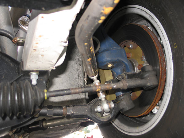

Angående uniball i stabstagforingshullet se her, her er det en grov bolt med feste til armen på ene siden og stabstaget på andre siden, det kan jo gjøres om til bare feste til en arm på den ene siden.
« Svar #235 på: oktober 27, 2013, 00:29:37 am »
ja da tenker jeg på noe slikt ?
uniballs i begge ender på "fremoverstaget"
og uni ball på indre enden og bærkule ytters festet i spindel
*  (42.7 KB, 600x520 - vist 858 ganger.)

Slik ser en enkel bolt til å feste en ekstra arm fra stabstaghullet ut på Escort
