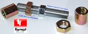

men i stedet for fast arm inn mot bunnplata har jeg handlet slike justerskruer som festes ute ved spindel  som i praksis vil bli en fast arm.
sveiser fast hylsa i plata og gjenger i staget
og handlet noen stag i 7075-T6 alu (samme materiale som skinne-logmec-JPM støtenger), 32 og 25mm
5/8 som er 15.9mm diameter
