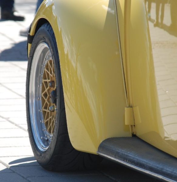

På med spacers Endre så er du vel i boks? Personlig liker jeg den bedre med de originale skjermene. Jeg kjører med 7x15 foran med 195/50 dekk på min 73 med ca 3 cm valsete skjermer:

Kercher coil overs (som er Koni gule med Eibach fjører) og jeg har benyttet meg av Valsespesialisten. Utfordringen er at valsene ikke passer 4x130 eller 5x130 og jeg måtte låne en spacer med overgang fra 4x130 til 4x100. Selve valsingen vil jeg påstå at du faktisk klarer fint selv. Varm opp lakken (hvis du skal beholde den) til rundt 70 grader med en varmepistol og så er det bare å rulle i det området du har behov for det. Deretter ruller du overgangen for å gjøre den mykere.
